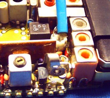

    ich habe ein motorola bmd
    ich habe eine funktion eingebaut die 0er mithörfunktion *g*
    wo er statt aus auf offen umgeschalten ist..
    mein problem ist
    er funktioniert nur teilweise
    z.b. in der küche wenn eine alamierung stattfindet funktioniert der melder nur an bestimmten stellen und z.b. einige cm nebenbei nicht mehr *g*
    dann höre ich einfach nichts mehr
    empfangsschwäche schliese ich aus
    wie kann ich einen feinabstimmung an diesem gerät durchführen?

    Moin!
    Wenn Du Empfangsschwächen ausschließen kannst, Du aber trotzdem nix mehr hörst, könnte es sein dass die Rauschunterdrückung zu weit zu ist. Du könntest versuchen, die RSP etwas weicher einzustellen: das Poti auf dem Foto etwas nach links drehen. Wenn der Melder dann anfängt zu rauschen drehst Du es wieder langsam im Uhrzeigersinn bis er verstummt.
    --> An den anderen Einstellungen bitte nichts verändern.
    ~Joe~
    add: Es ist nicht ungewöhnlich, wenn der Melder an manchen Stellen geht und einige cm weiter nicht mehr. Ist normal bei der Hochfrequenztechnik :-)
