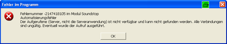

    Laufzeitfehler 6 mit anschließenden weiteren Problemen
    Hier nun die Fehlermeldung, die nach dem Wegklicken der Meldung Laufzeitfehler 6 erscheint als Dateianhang.

    Ich vermute, daß es sich um ein Problem mit den Daten handeln könnte.
    Mach doch mal eine Sicherheitskopie Deiner .DAT Dateien und lösche dann die im FMS32pro Ordner.
    Dann probier mal aus, ob die Fehler immer noch auftreten.

    Ich tippe eher auf ein Problem im ActiveX/OCX Bereich (Weil Automatisierungfehler drin steht). Nutzt FMS32 Pro nicht jetzt das gleiche Control zur Auswertung, wie ELS Pro ?. Kann das ungefähr mit der eingestellten Zeit zusammenfallen, in der die Soundkarte resettet werden soll ?

    Unwahrscheinlich.
    Ursächlicher Fehler ist nämlich der 'Laufzeitfehler 6', das hat nix mit dem Automatisierungsfehler der Soundkarte zu tun sondern ist ein Überlauf.
    D.h. es wurde einer numerischen Variablen ein zu großer Wert zugewiesen. Kann man z.B. provozieren, indem man die Aufnahme Dauer auf einen sehr großen Wert einstellt. Kommt dann eine Alarmierung oder ein Status der FMS32pro zur Aufnahme bewegen soll, erscheint der Laufzeitfehler 6.
    Deshalb meine Vermutung mit irgendeiner 'illegalen' Einstellung in einer der DAT Dateien. Die falsche Einstellung wurde vom Editor nicht überprüft/abgefangen und führt nun zum Fehler, wenn das betreffende Fahrzeug ausgewertet wird.
    Viel Spaß beim Testen ;-)

    Gut möglich.
    Mache im VB eher ein grossen Bogen, wenn es sich vermeiden läßt. Ist nicht wirklich "meine" Sprache. Aber das mit der Aufnahmedauer macht dann ja schon Sinn. Würde das "Soundstop" in der Fehlermeldung erklären.

    Die Fehler lassen sich übrigens ganz einfach nachstellen.
    Variante 1)
    Im Editor eine Globale Aktion z.B. für FME anlegen. Bei Aufnahmedauer 99999999999999999999 angeben. Auf Okay klicken und schon gibt's einen Laufzeitfehler 6.
    Im laufenden Betrieb geht das auch:
    Variante 2)
    Wiederum eine Globale Aktion z.B. für FME '12345' anlegen. Bei Aufnahmedauer eine Zahl größer als 32768 eingeben, z.B. 40000.
    Nun mit dem BOS-Tool von Joachim (www.gibma.de) die Schleife 12345 auslösen. Das produziert die Meldung 'Fehlernummer 6 im Modul FunkAufzeichnen'
    Ich habe diese Probleme schon vor vielen Monaten Herrn Jahn mitgeteilt, aber das hat offensichtlich nichts gebracht.
