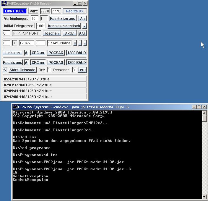

    So,
    bei mir ist der Crusader Server jetzt auch wieder abgestürzt, allerdings war in der Konsole keine wirkliche Fehlermeldung. Im Fenster des Server sieht man, das er nur noch ab und zu "Müll" auswertet.
    MIcha
Hits:	170
Größe:	73,5 KB
