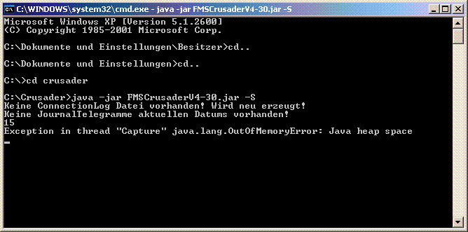

  13. #28
    438
    Hallo Jochen
    Ich habe den Server auch mal per Konsole gestartet.
    Nach 2 Stunden ging wieder nix mehr. Als Anhang die Konsole- Fehlermeldung.
    Gruß Jimmy Blau
Name:	fehler fms crusader.gif
Hits:	172
Größe:	11,6 KB

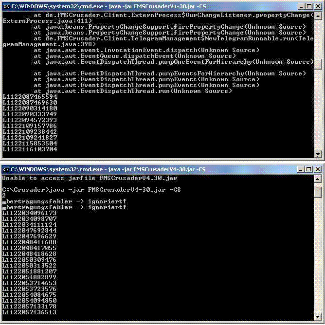

    Original geschrieben von Jimmy Blau
    Hallo Jochen
    Weitere Fehlermeldungen als Anhang
    Gruß Jimmy Blau
