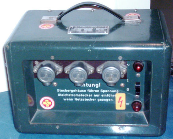

    Jetzt das Problem: Ich kenne nicht die Steckernamen die man dafür nutzt. Ich habe schon mal einen Stecker ausprobiert, aber der flutscht immer raus.
    Siehe Bild im Anhang!!!
    Ich habe auch keine Lust, dieses Monsternetzteil zum Conrad Elektronik zu schleppen.
    Daher meine Frage an euch: Kennt irgendjemand die Stecker (genaue Bezeichnung), und sind die noch zu besorgen?
    Wenn jemand die Belegung der Anschlüsse kennt, dann wäre das auch praktisch. Dann kann ich mir das Ausmessen ersparen. Wobei ich mich noch momentan frage, wieso bei Gleichstrom 3 Anschlüsse vorhanden sind. Plus, Minus, xyz???

    Noch ein Bild
    Hier noch ein Bild vom Netzteil Selbst

    also die Buchsen am Netzteil sind DIN-Bordspannungsdosen in die gehören DIN Bordspannungsstecker, die gibt's im Autozubehörhandel.
    DIN ISO 4165
    Kostet bei reichelt.de 2.95 €
Hits:	200
Größe:	11,6 KB
    Christian Gast
    ...Ergänzung : Mitte ist Plus (+), Außen ist Masse (-). Auf der FuG 7 Seite gibt es einen speziellen Stecker (Bezeichnung habe ich gerade nicht parat)
    Anschluss hier :
    http://www.emmerl.de/BOS/fug_anschlu...Telefunken.pdf
    http://www.emmerl.de/BOS/fug_anschlu...207b%20SEL.pdf

    Ahh jetzt fällt der Groschen.
    Jetzt weiß ich was für einer benötigt wird.
    Im Grunde kann ich dann 3 Geräte anschliessen
