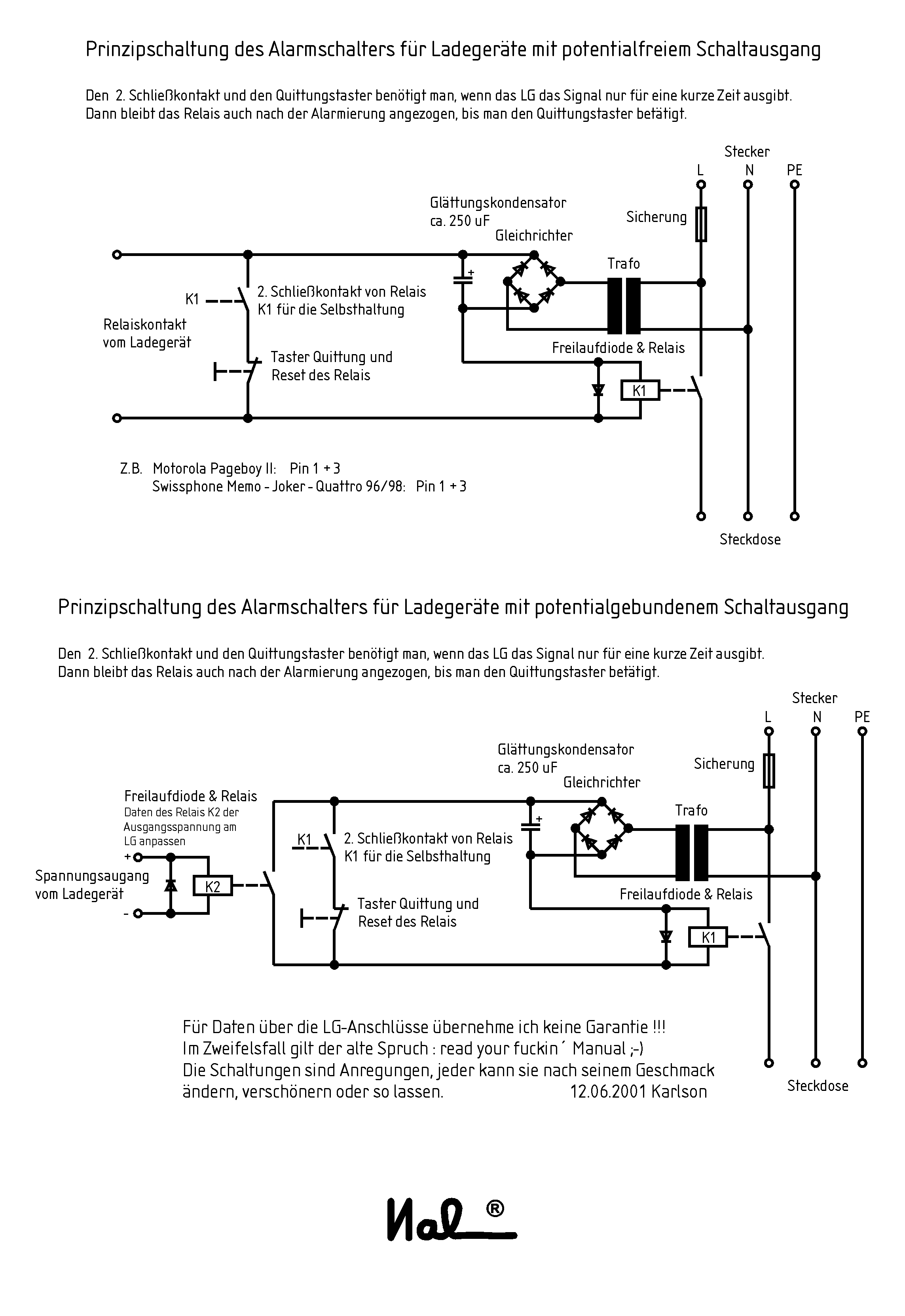

    Guten Morgen!
    Hier nochmal der Plan, den ich mal gemacht habe.
    Gruß - Karlson

    217
    Mein Computer versteht mich nicht.....
    Hier ist der Plan

    Hallo Karlson,
    ist es auch möglich an deine Schaltung einen Pagebos 2000 anzuschließen?
    Michael

    Herm9233 Gast
    Ich bins schon wieder!
    Kann mir jemand vielleicht genauere Angaben über das Relais und den Gleichrichter in Karlsons Schaltplan machen?
    Danke schon mal!
    MfG Patrick
    19.12.2001
    2.193
    Hallo Herm,
    Du kannst entweder einen Brückengleichrichter nehmen ( z.Bsp. B40C800, Conrad-Bestellnummer: 501379-94) oder ihn aus vier Dioden ( z.Bsp. 1N4007, Conrad-Nr. 162272-94 ) aufbauen. Die 1N4007 kannst Du auch als Freilaufdiode für das Relais verwenden; Relais mit zwei Schließern, 12 Volt Gleichspannung (z.Bsp. V23105-5303-A201, Conrad 504164-94. (Für Trafo 12V).

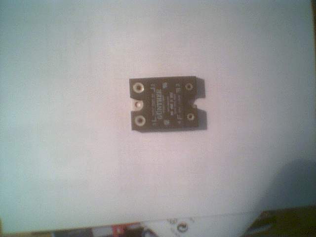

    Also ich hab mich erkundigt. Die Dinger heissen "Solid State Relais"
    Sie haben 4 Anschlüsse:
    PIN1 Anschluss 230 Volt (Phase) PIN2 Ausgang 230V --> zur Lampe etc
    PIN3 Schalteingang +3 bis +30V PIN 4 Minuspol dazu
    Das Relais schaltet nur, wenn 230Volt anliegen.
    Das Ladegerät vom Quattro hat folgende Ausgänge:
    PIN 1 und 3 Schlatkontakt (Relais)
    PIN4 4bis 7Volt
    PIN2 Masse
    Folglich:
    PIN4 und 1verbinden somit haben wir eine Schaltbare Spannung.
    PIN3 des LAdegeräts mit PIN3 des Relais verbinden und PIN2 des LAdegeräts mit PIN4 des Relais verbinden.
    Bauteilaufwand: 1 + ein DIN Stecker
