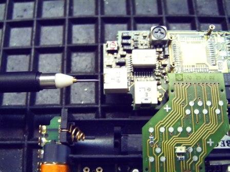

    Wenn Du beim Schütteln eine Art "Klappern" im Lautsprecher hörst, dann ist der Filter kapputt. Aber an besten die Platine schütteln.
    Guckst Du, der hier isses dann zu 99,9 %:
    ~Joe~
