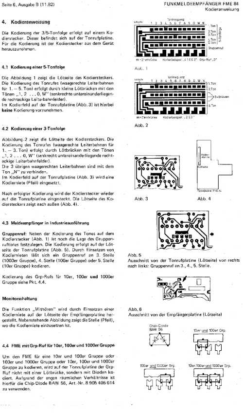

    Jein, der FME 84 hat einen Stecker, auf dem mit Lötbrücken die Schleife festgelegt wird und keinen Codierstecker wie beim BMD oder PB II (also kein EPROM oder was das auch immer ist). Anbei ist die Codieranleitung, der FME kann nur eine zweite Schleife auswerten, wenn sie sich nur in der letzten Ziffer unterscheidet. Sie wird dazu als 10er Gruppenruf programmiert.
Hits:	305
Größe:	67,0 KB
