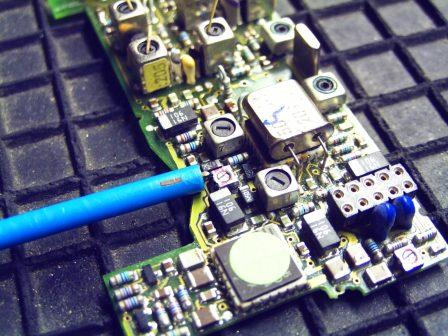

    Ach Quatsch,
    ich hab jetzt irgendwie verstanden dass Du einen RE228 hast...
    Macht nix, bei den RE229 ist es meistens das selbe Prob. Du musst drauf schauen welche Frequenz der Quarz hat, es gibt zwei verschiedene. Keine Funktion nach Sturz ?
    Foto guckst Du hier:
Hits:	668
Größe:	63,1 KB

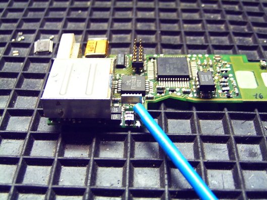

    Den Quarz habe ich lagermäßig da;
    Bevor Du ihn wechselst kannst Du noch folgendes probieren: Es gibt ein Drehpoti, mit dem der Schwellwert für die Akkuspannungsüberwachung eingestellt wird. Wenn es verstellt ist kann es sein, dass der Medler nicht "anspringt". Verdreh' das Poti immer ein Stückchen, vielleicht liegts "nur" daran.
    Guckst Du hier:
Hits:	632
Größe:	41,7 KB
