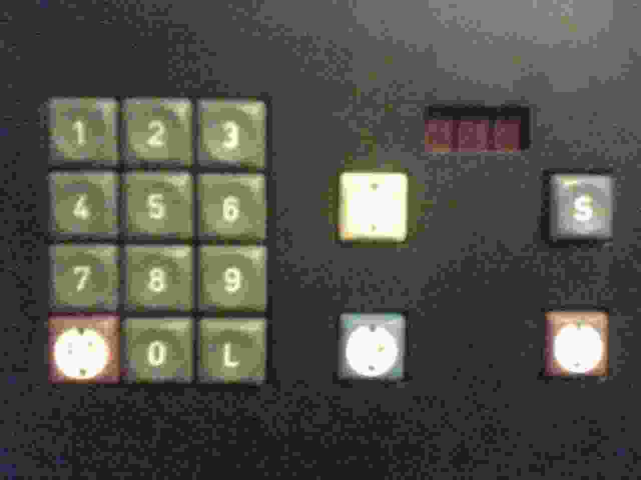

    13.02.2002
    100
    Hier mal ein Bild des Gerätes von aussen...
    Platinenfoto folgt ggf. heute abend
    Bild ist leider von sehr schlechter Qualität da Handykamera -
    Platinenbilder mache ich dann mit anderer Kamera
