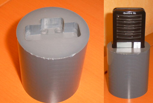

    Hallo hab mal eine Programmierhalterung für die Swissphone SK -Gehäuse Reihe gebastelt. Natürlich ist dies nur noch ein Prototyp.
    Auf der Rückseite ist ein Einschnitt für die COM Buchse, die verschraubt ist.
    Im Inneren ist es hohl, damit die Programmierhardware platz hat.
    Nur hab ich noch keine Idee für die Kontaktpins, dachte an kleine M2,5 schrauben die gleich weit rausragen um eine sichere Kontaktierung zu ermöglichen.
    Natürlich kann dies noch verschönert werden, hab dies aber mal auf die schnelle so gemacht. Hat an dem Ding wer Interesse?

    Hier das Bild, habs gerade vergessen!

    sicheren kontakt wirst du mit starren schrauben nie bekommen.
    da müssen schon federstifte rein.

    und wo bekommt man sowas her, der gäbe es noch eine andere möglichkeit?
    ja, das ganze einfach in ein ladegerät einbauen ... ist die sicherste und - meiner meinung nach - optisch schönste methode. die platine is dafür sowieso schon hergerichtet, soweit ich weiss ...
    773
    federstifte gibts zb bei RS components
    gut die dinger sind im verhältnis zur größe ned billig, aber ich habe alle meine programmierkabel bisher mit denen gebaut und mir ging noch kein FuG oder melder chang...
    Bei Conrad findest Du die Prüfspitzen und die zugehörigen Montagehülsen:
    Prüfstift BST : 730718 - U4 1,35€
    Montagehülse: 730874-U4 0,51€
    Wesentlich billiger bekommt man die Teile woanders auch nicht, schon garnicht in Kleinmengen.
