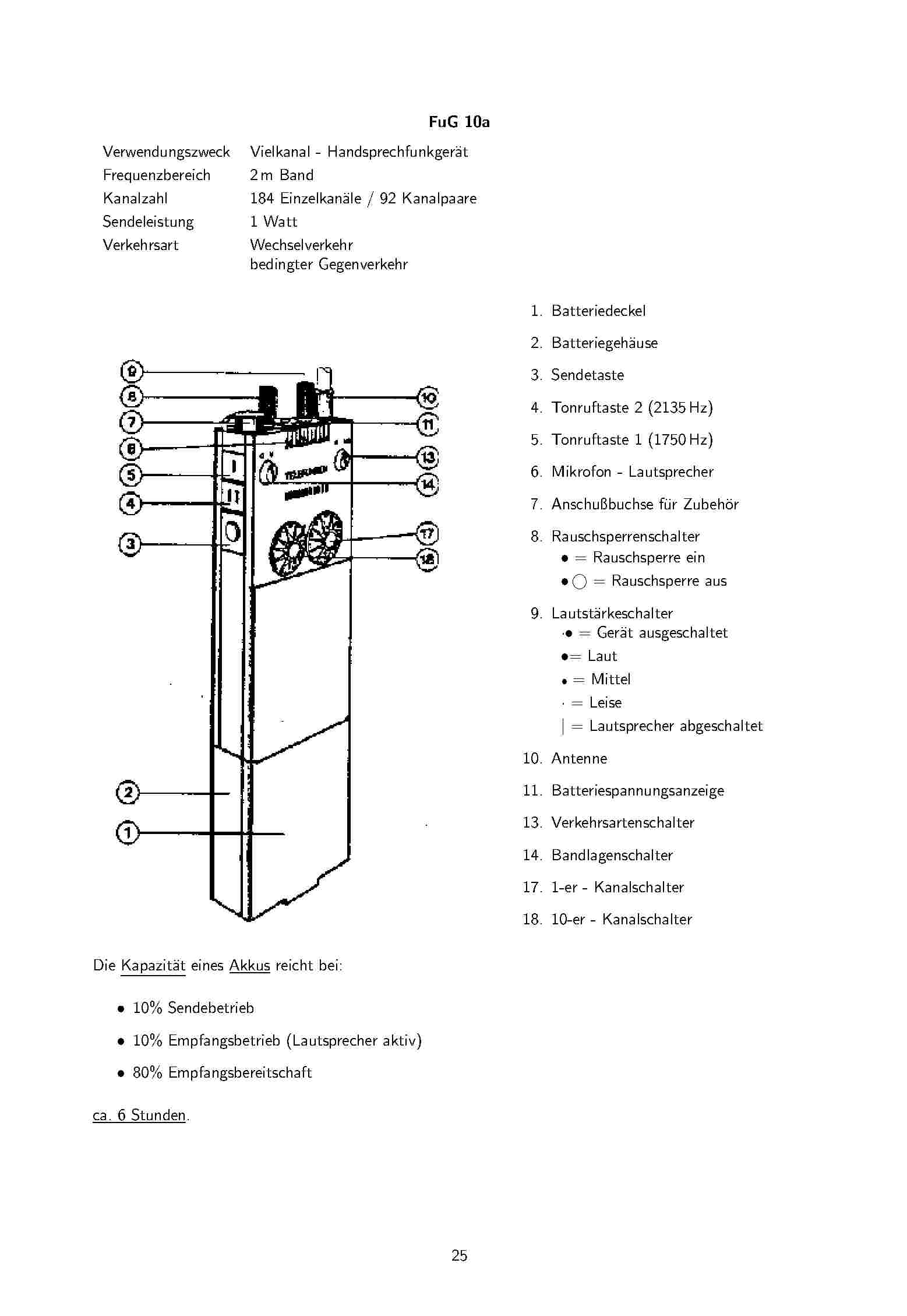

    Hi eine Übersichtsbeschreibung hab ich mal als Bild angehange.
    Eine Beschreibung für KFZ Anschluss habe ich leider keine.
