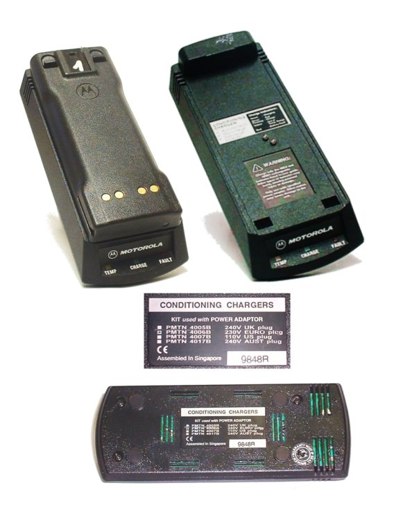

    Netzteil gesucht: Ladegerät GP 900
    ich suche Informationen über Spannung und Strom zu dem den Ladegerät
    zugehörigen Netzteil. Ein Bild ist im Anhang.

    Laut http://www.oppermann-telekom.de/gp900.html läuft der Konditionierer mit 1,2 A bei 12 V. Die Polarität des Hohlsteckers (nehme ich zumindest an, daß ein solcher vonnöten ist) dürfte nach Motorola-üblicher Verwendung so ausgelegt sein, daß der Pluspol innen liegt.
    Und das ist alles, was ich dazu sagen kann,
    Tim

    Vielen Dank!
    Beide Geräte tragen die Motorola- Bezeichnung "PMTN 4006B", sind also identisch!
