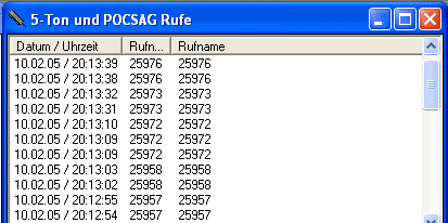

    Ich habe bei mir 10 Sekunden für die ZVEI-Alarmierung eingestellt. Leider kommen aber alle Auswertungen immer doppelt bzw. vierfach an (vierfach wenn eine Schleife über Alarmumsetzter kommt)
    Hab mal zur Veranschaulichung ein Bild gemacht. (Hatten gerade Probealarmierungen)
    Hat noch jemand das Problem? Weiß jemand abhilfe?

    Also ich würde mal sagen die Schleife wird dann wiederholt und zweimal abgespielt!!
    Ist bei uns hier hin und wieder auch so!!

    Sind die Schleifen alle in der Codedatei aufgenommen???
    Sind vielleicht beide Kanäle der Soundkarte zum ZVEI-Auswerten aktiviert?

    A: Die Schleifen sind NICHT in der Codedatei aufgenommen. (Sollten doch aber trotzdem Unterdrückt werden, oder??)
    B: Es sind beide Kanäle aktiviert gewesen. Mal schaun, obs jetzt besser wird.

    Original geschrieben von Fürth 49/74/7
    Hallo.
    Servus,
    das ist Dein Problem. Unterdrückt werden nur aufgenommene Schleifen.
    Alex

    Funktionierts eigentlich wenn man die Schleifen global anlegt?

    Moin!
    Ich habe die Zeit der Unterdrückung einfach viel höher eingestellt. Z.Z. auf 90 Sek. Unsere Umsetzer brauchen manchmal mehr als 10 Sekunden um den Alarm zu wiederholen. Sollte nämlich der Alarmkanal nicht frei sein, wartet er eben etwas und setzt den Alarm dann ab.

    Mit der Version 3.2.1 sollte sich das dann mit den nicht aufgenommenen erledigen können, weil man die unbekannten dann automatisch aufnehmen lassen kann.

    also ich sehe das Problem mit den doppelten ZVEI-Auswertungen wo anders:
    In den Einstellungen zur Unterdrueckung der FMS- POCSAG- und ZVEI- Meldungen innerhalb einer gewissen Zeitspanne kann ich nur ganze Sekunden eongeben. Funktioniert soweit auch alles,
    ABER:
    Die Alarmierung ueber ZVEI wird immer zweimal gesendet, und zwar ist der Abstand 0,6 sek.
    Gebe ich also 1sek. ein, ist mein Abstand zu lang und WinFMS wertet doppelt aus. Gebe ich 0 sek. ein, wertet es alles aus.
    Problemloesung: Man muesste 0,5 sek. eingeben koennen, geht aber nicht....

    Wie "zu lang" ?
    Wenn du eine Sekunde einstellst, dann wird nach Auswerten einer Schleife, diese für eine Sekunde lang gesperrt und eben nicht nochmal ausgewertet. Wenn du das auf z.B. 20 Sekunden stellst, wird die Schleife 20 Sekunden nach einer Alarmierung gesperrt und nicht nochmal angezeigt.

    Auf jeden Fall sollte nur ein Kanal die Auswertung vornehmen, da die Kanäle getrennt auswerten, und daher alle Alarmierungen und FMS-Protokolle zweimal ausgewertet und protokoliert werden. Die doppelt-Auswerteunterdrückung arbeit nur für den jeweiligen Kanal. Mit korrekter Unterdrückung werden dann also bekannte Alarmierunge zweimal aufgezeichnet (einmal Kanal links, und einmal Kanal rechts), unbekannte Alarmierungen werden generell zweimal aufgezeichnet, bei aktivierter Auswertung über Kanal links und Kanal rechts erscheinen sie daher 4-mal.
