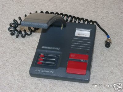

    Ich weiss das gehört eigentlich nicht hier hin aber kann mir jemand sagen was TX und RX bei der Pinbelegung von CB Funkgeräten bedetet.
    Sowie Modulation
    Denn es müsste doch eigentlich möglich sein ein CB Funk Standmikrophon an ein FuG 8 anzuklemmen oder.

    Rx/TX Sender/Empfänger (wenn ich mich nicht vertan habe)
    Aber: Wenn du dein Mic an ein FUG klemmst, ist dies nocht BOS-Konform, und ich weiß auch nicht wie es sich mit der Garantie verhält, denke mal dann hast du geloost.
    Aber ich denke das es grundsätzlich möglich is, natürlich abhängig von der PIN-Belegung des FUG8. Du bräuchtst Pin 1, 2, 3, 5 und 6. Und vor allem: Das Fug 8, sollte 12 Volt liefern, sonst wirds evtl nich funktionieren.

    Besprechungseinrichtung = Mikrofon!
    Wobei ich aber auch sagen würde das man von diesen Bastelleien die Finger lassen sollte, auch wenn mich das Gesicht eines Leitstellendisponennten doch mal interessieren würde wenn man sich mit voll aufgedrehten ECHO-Regler meldet... ;-)
    Das RX und TX hat übrigends folgende Bewandnis:
    In diesem Mic sitzt (wie in vielen anderen CB Mic´s auch...) ein Wechselschalter mit drei Kontakten. Der Mittelkontakt ist mit Masse verbunden, die beiden anderen Anschlüsse sind ebend diese TX und RX.
    Bei gedrückter PTT legt der Schalter nun den Anschluss TX auf Masse, ist die PTT nicht gedrückt, so liegt der Anschluss RX auf Masse und der Anschluss TX ist offen.
    Beim betätigen der Sendetaste wird die PTT-Leitung also auf MASSE! gelegt.
    Hier liegt aber nun das Problem:
    Bei BOS Mobil-FuG´s ist es aber so das zum Senden die PTT-Leitung auf +10V ! gelegt werden muss!!!
    Ohne Umbau im Mikro oder durch zusätzliche Adapterbastelei ist dieses Mic nicht für BOS FuG´s einsetzbar und in bezug auf solche Bastelleien durch Nichtfachkräfte kann ich mich Ebi nur anschließen...
