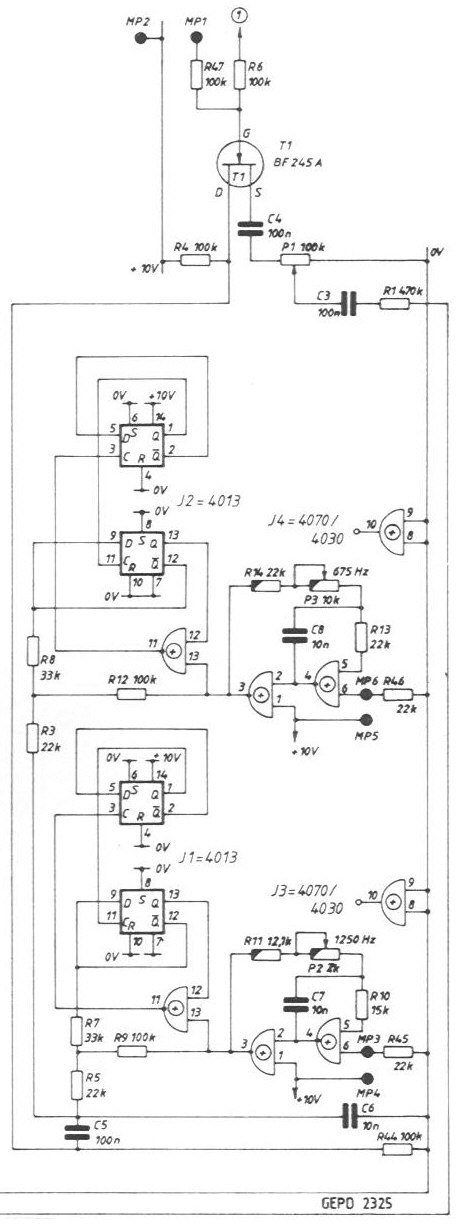

    so ein Zufall... ich hatte grade eine ziehmlich ähnliche Frage, daher mach ich mal keinen neuen thread auf...
    Ich brauche einen Schaltplan für einen Soundgenerator (oder ein aufgebautes Modul). Der soll den org. "Florian-Brummton" generieren ~ 5 - 6 sec.
    Hat jemand eine Idee??
    Gruß Nero

    Original geschrieben von Nero
    @ vhf
    Ja, kenn ich. Will nur kein Rechner betreiben... daher muß es ein Modul sein...
    Findest Du die heiße Seite am Lötkolben ohne fremde Hilfe?
    Dann baue Dir den æchten® Motorola-Sirenenton-Encoder aus dem Testgerät FTP-3005 nach. Nur echt mit dem großen "M" ;-)
    Die Spannungsversorgung ist klar, 0V ist die 2. Linie von rechts, die +10V-Anschlüsse an den IC's sind jeweils eingezeichnet.
    Die Bauteile rings um T1 sind nur zum Aufschalten des Tonsignals auf den Line-Out über ein 5sec-Zeitglied gedacht und können entfallen, wenn Du die Stromversorgung direkt ein- und ausschaltest.
    Den reinen Sirenenton kannst Du an der Verbindung C5/R44, ganz unten im Bild, abgreifen. Je nach verwendetem Endverstärker kannst Du die Verbindungsstelle C4/P1 auftrennen und P1 direkt mit C5/R44 verbinden.
    Viel Erfolg und viel Spaß!
    Geändert von F64098 (03.03.2005 um 15:47 Uhr)

    in welchem bild?
  14. #29
    21.12.2002
    3.135
    In diesem.
    Ich hatte im obigen Text noch einen Rechtschraipfeler gefunden und korrigiert. Dabei hat es den Anhang wohl rausgeschmissen und ich finde gerade keinen Weg ihn wieder dranzuhängen.
Hits:	352
Größe:	90,7 KB
