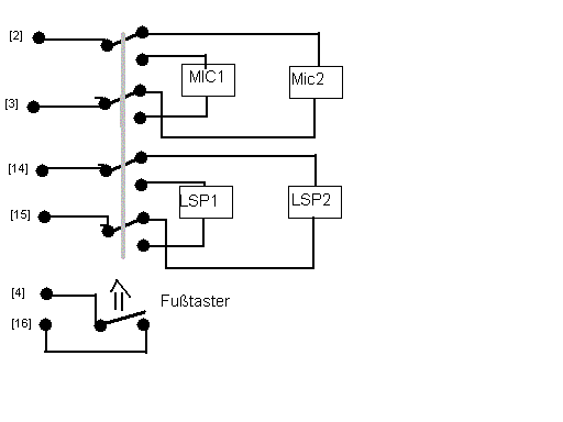

    du musst es halt so bauen, dass wenn du das headset nicht benutzt das Schwanenhalsmikro eingeschaltet ist.
    das kannst du machen in dem du das Headset steckbar machst mit einer schaltenden in der Buchse ( 3,5mm klinke )
    oder du baust einen wechselschalter zum wählen
    das senden via Fußtaster klemmst du dann einfach ans fug an wie ne normale Sendetaste
    24.03.2004
    683
    hab mal bisschen was gemalt :-)
    ( nur auf die schnelle )
Hits:	285
Größe:	4,4 KB

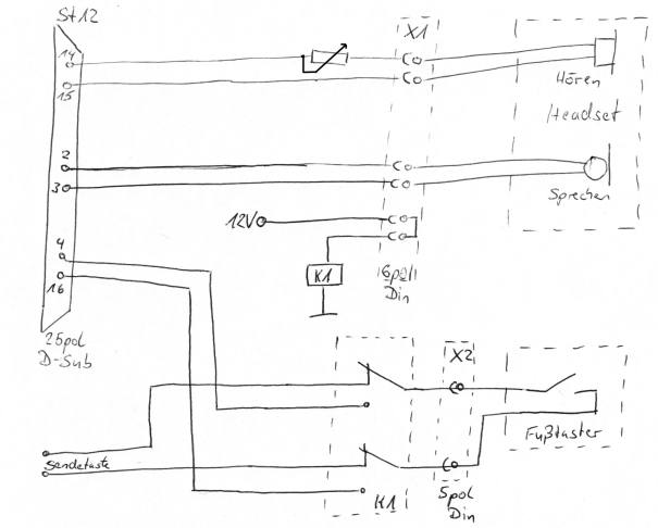

    Ich habe mal was gezeichnet. Normal dürfte das doch so gehen oder? In X1 läßt ein Kurzschlußstecker beim Einstecken vom Headset K1 anziehen, so dass der Fußtaster vom Schwanenhalsmic auf Headsetmic umgeschaltet wird..
    Sind die Pins in St 12 richtig benannt (vergl mit MajorBOS2 Anleitung)?
    Welche Werte müsste denn das Poti in der Leitung zur Headsethörmuschel haben, um eine vernünftige Regelung hin zu bekommen?
Hits:	279
Größe:	25,5 KB

    @ firebuster-t:
    Warum legst Du denn zwei Mikros und Hörmuscheln auf ST12?
    Ich meinte das eigentlich so, dass ich das im MajorBOS2 integriete Schwanenhalsmic, sowie die eingebauten LSPs verwende...
    Gerrit Peters
    24.03.2004
    683
    ich bin davon ausgegangen dass du immer über Fuß-sende-taste senden willst
    die kannte auch paralel schalten
    und wenn das headset draußen ist musst du trotzdem was hören können bzw auch senden

    Jupp, so habe ichs vor... Dafür will ich ja den Fußtaster auch parallel zur Sendetaste im MajorBOS legen.
    Wenn das Headset draußen ist, kann ich doch über die MajorBOS Einheit hören und senden!

    Das bedeutet aber eingriff ins Gerät, aber das hattest du anscheinend ja sowieso vor :-)
    Als erstes vergiss diese 25pol Zubehörbuchse. Alle Funktionen darüber sind nicht praxistauglich.
    Nimm einen Fußtaster und hänge ihn parallel zum Sendetaster im Gerät. Kommt man ganz gut ran auf der Platinenunterseite. Hinten am besten irgendeine Steckverbindung ins Gehäuse damit man den Fußtaster trennen kann.
    Der aufgesetzte Gehäuseteil (Anzeigen und Schwanenhalsmikro) ist fast komplett hohl. Hier setzt du neben dem Schwanenhalsmikro eine 6,3mm Klinkenbuchse mit 2 Umschaltern (z.B. Reichelt EBSSV 63) ein. Als Mikrosignal nimmst du das vom Schwanenhalsschalter. Dieses kommt dann am Umschaltausgang der Klinkenbuchse ran. Die NF für den Kopfhörer holst du dir von dem Pin der 25pol Zubehörbuchse weg. Masse dürfte gleich sein (ist jedenfalls bei der Vorgängerversion Major BOS so).
    Genaue Pinbelegungen musst du selber rausfinden. Denke als Gedankenanstoß dürfte das aber helfen. Alles natürlich ohne Gewähr.
