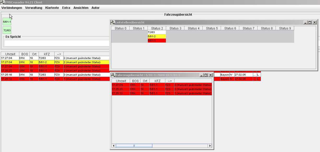

    @jochen:
    von der Leitstellenübersicht in die Einzelfahrzeuganzeige wechseln, so wie wenn ich im Client auf ein Fahrzeug klicke. d.h. im Landkreis haben wir etwas über 200 Fzg. nun habe ich die Fahrzeuge in unserem Ausrückebereich im Client dargestellt. Da die anderen Fahrzeuge nicht unterdrückt werden, werden sie folglich in der Leitstellenübersicht dargestellt. Da auch hin und wieder telegramme nicht 100%ig ausgwertet werden, kommt es vor, dass ein Fahrzeug noch im Status 4 steht obwohl es lang daheim auf der Wache ist. So um nun in der Leitstellenübersicht -die nun alphabetisch nach Fahrzeugnamen sortiert ist- die letzten Staten eines Fahrzeugs anzusehen müßte ich in die gleiche Darstellung verzweigen können wie von der Client-Darstellung aus. Soweit verständlich und vor allem realisierbar?

  10. #25
    02.03.2004
    209
    @jochen,
    ich versuche es mal anhand eines Screenshots zu erklären: Dazu habe ich die Standard_V4.21 genommen und um 1 Fzg (5/81-2) erweitert. In der Client-Anzeige sind nur die beiden Fzg 5/81-1 und 72/83. Durch klicken auf 5/81-1 erhalte ich das Fenster "Fahrzeugübersicht 5/81-1". In der Leitstellenübersicht habe ich nun auch das neu angelegte Fzg. 5/81-2. Nun wäre mein Wunsch durch klicken auf das Fzg ein Fenster "Fahrzeugübersicht 5/81-2" zu erhalten.
    soweit verständlich?
    Ich bin nun davon ausgegangen, dass dazu das "einfach nur" das gleiche Unterfenster wie aus dem Client aufzurufen wäre, nur eben mit einem anderen Fzg-Filter.
Hits:	430
Größe:	59,5 KB
  11. #26
    12.12.2001
    2.174
    Hallo EDB,
    ja jetzt klaro... denke das kriegen wir hin.... aber nur für die KFZ
    die auch in der Fahrzeugübersicht angelegt sind!!!
    Ist auf jeden Fall mal notiert!
    Gruß und Danke,
    Jochen

  13. #28
    02.03.2004
    209
    @Jochen,
    danke; leider hilft mir das nicht viel weiter!
    Das hatte ich ja bisher schon über die Client-Übersicht. Interessant wäre dies für Fahrzeuge, die ich angelegt habe, aber NICHT in der Client-Anzeige angezeigt werden. Wie gesagt im Landkreis über 200 Fzg (die alle in der Fahrzeugliste eingepflegt sind, aber eben nicht alle in der Client-Anzeige dargestellt werden).
    Kannst Du nicht doch noch mal überlegen ob sowas zu realisieren ist!
    Danke
    EDB
  14. #29
    12.12.2001
    2.174
    Hallo EDB,
    wir könnten die Einzelfahrzeugübersicht aus den Telegrammen
    der Telegrammtabelle der Hauptübersicht extrahieren, allerdings
    würde sich das beschränken auf die maximale Telegrammanzahl
    in der Haupttabelle, wenn diese also klein ist, wird auch nicht
    viel angezeigt!! Außerdem kostet dies auch wieder Rechenleistung
    wenn die Tabelle extrahiert wird... aber das dürfte ja in Ordnung
    gehen, dauert halt dann ein bisserl...
    Einen extra Speicher möchte ich in Anbetracht der Speicheraus-
    lastung nicht noch zusätzlich einbauen!!!
    Ok?
    Jochen
