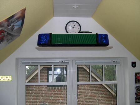

    ich finde so eine RTK 4 äußerst dekorativ, habe auch eine hier an der Wand hängen. Komplett gereinigt, instandgesetzt sieht aus als käme sie quasi aus dem Laden. Natürlich voll funktionsfähig inkl. Bedienteil. Hatte nur noch keine Zeit die Strippen ordentlich zu verlegen, daher ist sie zur Zeit nicht angeschlossen.

    cooles Teil! Mein Vorschlag: Koppel das ganze doch per Relais-Schaltung an Deinen FME an. So kommst Du beim Alarm auch gleich in die richtige Stimmung ;-)
    Gruß, Mr. Blaulicht
    Christian Gast
    Hi !
    Das ist nu wieder Spielerei ... mein Melder reicht schon wenn der Lostutet !

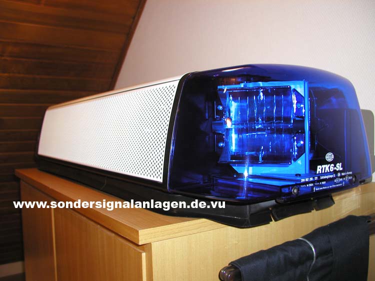

    Das ist meine RTK 6-SL, die direkt an einen Swissphone MEMO gekoppelt ist.
