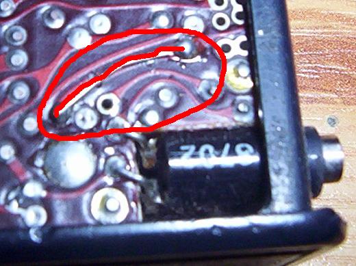

    1. Wo sehe ich, ob Mithören möglich ist oder nicht (irgendne Brücke kaputt o.ä.)

    1: Wenn Mithören aktiviert ist, müsste eine Lötbrücke zu sehen sein, ein bild is im Anhang.
