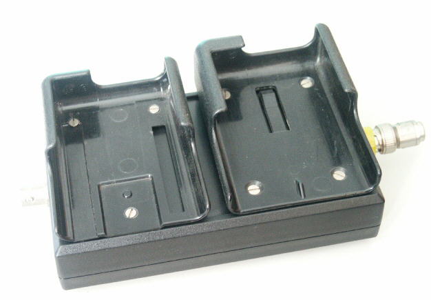

    Diese Prüfhalterung war universell für alle Pager ausgelegt, dazu gab es verschiebbare Blöcke, um das Gehäuse zu fixieren.
    Außerdem eine klappbare Halterung für Prüfkontakte, um das Meßsignal am berühmten "M1" abgreifen zu können, incl des dazugehörigen LC-Filters.
    Das wichtigste war jedoch die im Gerät integrierte "Antenne" und der definierte und jederzeit reproduzierbare Abstand zum testenden Pager.
    Diese "Antenne" kann man mit einfachsten Mitteln selbstbauen. Man benötigt eine beidseitig kupferbeschichtete Platine. 35µm Kupfer auf 1,5mm Epoxy FR4. Diese Daten sind wichtig, entsprechen aber dem Standard bei Conrad und Reichelt.
    Hiervon schneidet man einen schmalen Streifen ab (~20mm).
    Auf der einen Seite zeichnet man sich in der Mitte einen exakt 3mm breiten Streifen an und schneidet an dessen Rändern mit einem scharfen Bastelmesser die Kupferbeschichtung ein. Mit etwas Geduld und einem scharfen Messer läßt sich die überflüssige Cu-Beschichtung vom Rand her etwas anheben und dann (zumindest bei mir) problemlos abziehen. Im Endeffekt bleibt dann ein genau 3mm breiter Streifen Kupfer stehen. Deswegen die Ätzmaschine anzuwerfen, wäre wohl Übertreibung.
    An der einen Stirnseite sägt man die Platine nun derart ein, daß sie paßgenau an die Rückseite einer BNC-Flanschbuchse paßt. Man verlötet dann den Innenleiter der Buchse mit dem 3mm-Streifen und den Metallflansch mit der Kupferbeschichtung der Unterseite. Diese Konstrunktion ergibt einen sog. Streifenleiter mit einer Impedanz von 50 Ohm.
    An der anderen Stirnseite der Platine nimmt man nun einfach einen SMD-Widerstand mit 50 Ohm, oder schaltet 2 100 Ohm parallel, falls man keinen 50 Ohm bekommt und lötet diese(n) einfach zwischen Massefläche und Streifen als Abschlußwiderstand ein.
    Fertig ist der "precision microstrip
    transmission line radiator", für den man sonst einen ganzen Haufen Kohle gelegt hätte.
    Nun fehlt nur noch ein passendes "Gehäuse", das den geöffneten Pager sicher fixiert und baut darin diesen Streifenleiter ein.
    Fertig ist die Prüfeinrichtung.
    Kann man so eine RTL1005 kaufen?
    Bei Motorola habe ich das Teil schon lange nicht mehr gesehen, bei www.ramseyelectronics.com gab es bis vor kurzem eine identische Halterung zu kaufen. Für lächerliche 515$ zzgl. Versand.
    Habt Ihr euch solch eine Einrichtung schon einmal selber gebaut.
    Anbei mal ein paar Fotos.
    Da wir bei uns nur Motorola-DME haben (Advisor, Firestorm) ist die eine Halterung mit den 2 Schalen eine vereinfachte Testeinrichtung für ungeöffnete Advisor (AA & AAA), um abzuschätzen, ob wirklich der Empfänger abgeglichen werden muß. Der Streifenleiter hat hier einen externen 50 Ohm-Abschluß, das ist der silberne Bippus an der Seite.
    Für Firestorm-Pager nehme ich die originale Ladehalterung, da die Antennenbuchse direkt mit einer 50 Ohm-Rahmenantenne im Innern verbunden ist, da brauchte ich also nichts selbst zu bauen.
    Die andere Halterung ist speziell für die Empfängerplatinen zurechtgemacht. Die Stromversorgung (1,5V-Batterie) sitzt genauso in dem Gehäuse, wie der Streifenleiter und der Abgriff für das HF-Voltmeter incl. LC-Filter.
    Den Abgriff deß Meßpunkts "M1" habe ich konstruktiv einfach und doch funktionssicher gelöst.

    Und hier noch die Halterung für die Advisor.

    Hallo Frank,
    vielen Dank für deine ausführliche Beschreibung.
    Jetzt ist mir klar was es mit solch einer Prüfeinrichtung auf sich hat.
    Ich werde versuchen solch eine Einrichtung nachzubauen.
    Klingt ja nicht so schwehr.
    Bezüglich eines Abgleichs werde ich mich bei dir noch per Mail melden.
    Vielen Dank nochmals, auch für die klasse Fotos
