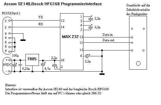

    hallo zusammen
    ich habe mir heute ein ascom se140 funkgerät zugelegt,leider brauche ich noch das programmierkabel und ne software dazu,weiss einer von euch wo ich das kabel billig herbekommen würde ausser bei www.oppermann-telekom.de/se140.html ,das die 200euros für verlangen.
    danke euch im vorraus
    habdy
    17.12.2001
    127
    da kann ich dir dann nur noch selber bauen empfehlen. schaltplan siehe unten.
    für die entsprechende software benötigt man aber einen sehr alten pc. wir haben zum glück inzwischen nur noch 21 motorola gp900 fug11b.

    hat jemand schon mal so einen Adapter gebaut?
    Funzt er?
    Und was für Bauteile braucht man da genau?
    Mfg Micha
