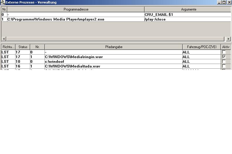

    hallo,
    ich bekomm das einfach nicht hin den externen prozess zu starten.
    oben hab ich die exe datei vom media player angegeben und unten die datei (wave) die abgespielt werden soll wenn der ric auslöst.
    hoffe einer kann mir helfen von euch
    gruß alex
    272
    Schau mal im Sreenshot
    17=Pocsag
    16=ZVEI
    Bernhard
Hits:	242
Größe:	40,6 KB
    exealexff Gast
    jawohl geht jetzt. danke schön
