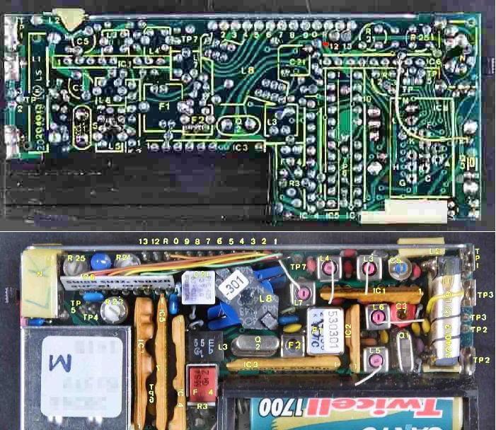

    Der RE 228 kann aber noch mehr. Es gehen auch oft zwei Schleifen, die sich in mehreren Tönen unterscheiden dürfen. Dazu ist aber ein kleiner Umbau am FME notwendig. Eine Leiterbahn (rote Markierung im Bild) muss durchtrennt werden, und danach ein Kabel an Pin 2 von IC 6 angelötet werden.
    Die erste Schleife wird nun wie oben beschrieben codiert. Hier wird nun aufgezeigt, wie man eine zweite Schleife, die sich im 4. und 5. Ton unterscheidet codiert. Der 4. Ton der zweiten Schleife wird auf den Schwarzen draht gelötet, und der 100er Gruppenruf mit der Brücke "L" aktiviert ("M" und "K" müssen offen sein!. Das neue Kabel wird dann auf den letzten Ton der zweiten Schleife gelötet.
    Um es mal an einem Beispiel zu verdeutlichen:
    Der FME soll 21011 und 21059 auswerten. Die 21011 wird wie oben beschrieben codiert. Für die 21059 muss nun die Lötbrücke "L" geschlossen werden, und der schwarze Draht wird auf die "5" gelötet. Der neue Draht kommt auf die "9".
