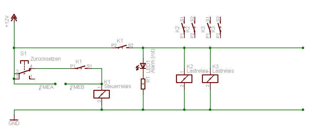

    18.12.2001
    4.989
    Hatte mal langeweile ...
    So könnte ne Ansteuerung aussehen.
    Bei FMEA, FMEB wird der potentialfreie Relaiskontakt der Ladestation angeschlossen. Auf der rechten Seite kann man dann 1 oder mehrere Relais anschließen, die dann die Last (FuG, Licht, Tore, ...) schalten.
    Mit dem Taster wird der Alarm quittiert. Die LED zeigt den Alarm an. Die Schaltung braucht 12 Volt aus nem kleinen Steckernetzteil z.B.
    Gruß Joachim
    EDIT :
    Hab den Plan nochmal bischen geändert. Die Taste zum Zurücksetzen funktioniert jetzt erst, wenn auch das LG den Alarm zurückgesetzt hat. Sonst würde man ständig FuG an und aus schalten. Das wäre nicht gut.
Hits:	170
Größe:	7,7 KB
    Geändert von MiThoTyN (09.01.2005 um 23:06 Uhr)

    kannst das mit dem FME A und FME B nochmal genauer erklären?
    versteh den Sinn da irgendwie nicht
    18.12.2001
    4.989
    Na klar.
    Also an die Pins schließt du das Relais des Ladegeräts des FME an.
    Wenn der FME alarmiert wird dieser Kontakt geschlossen und das Steuerrelais in der Schaltung wird aktiviert.
    Dabei schließen sich die beiden Kontakte von K1.
    Der eine sorgt dafür, dass das Steuerrelais weiterhin mit Spannung versorgt wird. Auch dann noch, wenn der FME schon längst quittiert wurde. Bzw. das LG schließt ja nur für 10 Sekunden.
    Der zweite Kontakt steuert die Lastrelais an. Diese schalten dann eben die "Sachen".
    Mit dem Taster wird dann die Spannung von der kompletten Schaltung weggenommen und der Alarm quasi quittiert.
    Soweit klar ?
