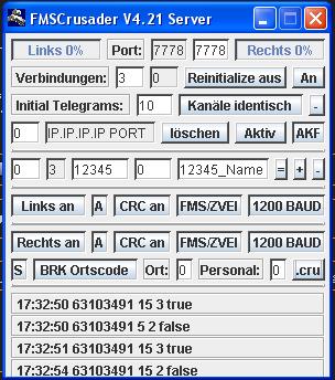

    Hast Du im Server den BRK-Ortscode aktiviert?
    Zielkennungen sind m.W. in Bayern zweistellig von 00 bis 99. Der Status wird anderweitig im Crusader angezeigt.
    Wie hast Du denn Deine "Zielkennungen" eingegeben?
    Dahoam is do wos Gfui is.
  2. #107
    Firefighter-Nrd Gast
    @Quietschphone
    Danke. Die Servereinstellung wars.

    Poste vielleicht mal deine Servereinstellungen, damit alle was davon haben.
    Felix
  5. #110
    siehe Anhang

    Was bedeutet eigentlich der Ortscode und der Personalcode??? Da stehen doch immer nur 0er.

    Ortscode: IM BRK wird der Ortscode in Verbindung mit dem Status 7 genutzt. Der Ortscode besteht aus zwei Stellen des Folgetelegramms und signalisiert der Leitstelle welches Krankenhaus angefahren wird.
    Der Personalcode ist mir unbekannt.
    Der Nuller die du meinst definieren nur aus wie vielen Stellen der Code besteht.
