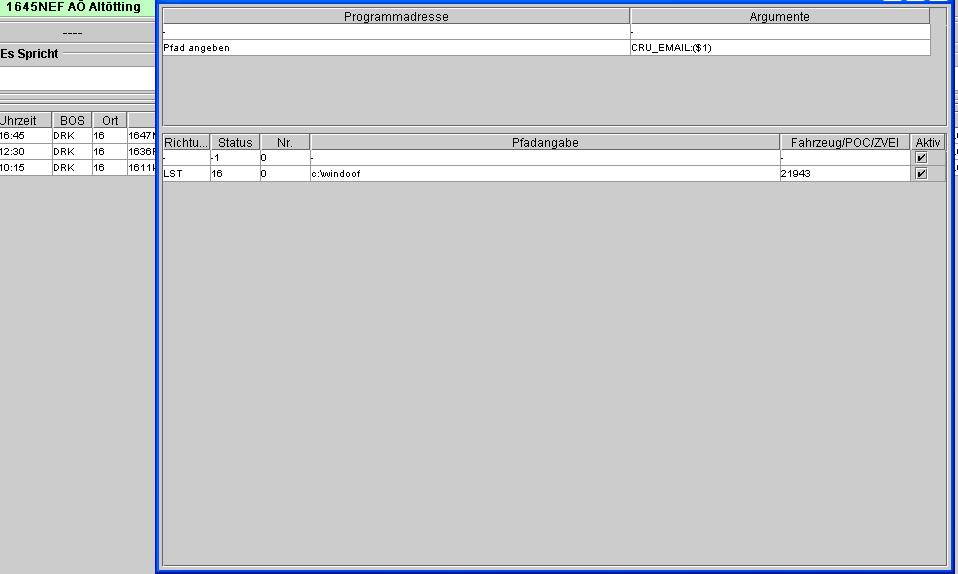

    Sollte das ganze dann so aussehen?
Hits:	275
Größe:	44,7 KB

    Genau!
    Die erste zeile kannst du löschen, da wo nichts drin steht, über deinem Melder, den du für den emailversand festgelegt hast!
    Oben bei den Argumenten, kannst du die erste Zeile auch löschen,rechts klick!
    Wie gesagt, wenn du ALL reinschreibst, wird bei jeder Melderalarmierung eine email versendet, zum test vielleicht recht praktisch!
