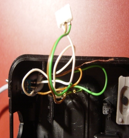

    ich habe bei E-Bay ein Programmieradapter für den LX2plus ersteigert.
    Ich habe den Programmieradapter laut der Anleitung wie folgt angeschlossen (siehe Bild -> mehr oder weniger):
    1.
    Leitung vom Programmierpin ablöten und an den rechten Anschluß des Schalters löten (zusätzlicher Schalter zum Umschalten von Laden auf Prgrammieren)
    2.
    Die braune Ader vom (zusätzlichen) Kabel an die Rechte Seite des Schalters.
    3.
    Vom mittleren Kontakt des Schalters zum Programmierpin eine Brücke.
    4.
    Die weiße Ader des zusätzlichen Kabels an mittleren Pin der Ladeschale anlöten.
    Hab alles so gemacht. In der Software kommt immer der Hinweiß: Es konnte keine Verbindung aufgebaut werden. Kennt Jemand das Problem?
