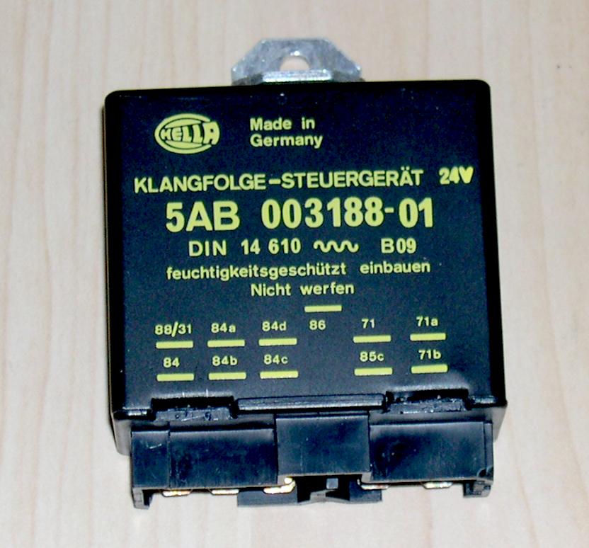

    Christian Gast
    ist das vielleicht was für dich ? Du müsstest Dir jedoch noch ein Klangfolge Steuergerät kaufen/ersteigern und Dir zwei Hupen mit unterschiedlichen Tonhöhen besorgen (Schrottplatz / Autoverwerter)

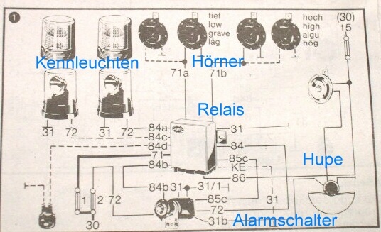

    Christian Gast
    so sieht das Relais aus und so der Schaltplan
