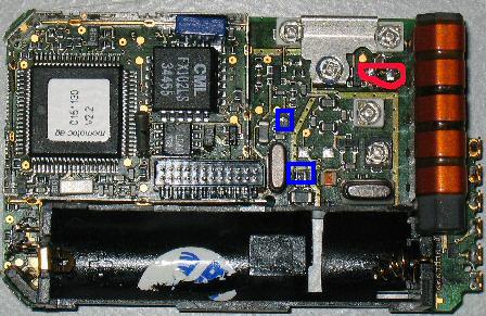

    guck mal auf´s bild. hab da was blau eingekreist (das rote nicht beachten ist nicht von mir)
    die zwei blauen kästen da sitzt in nem anderen quattro 96 zwei schwarze widerstände oder dioden. steht 222 drauf. was machen diese beiden guten stücke und was sind das??? oder wurde der quattro 96 mit anderen bauteilen mal ne reihe bestückt und daher sind die unterschiedlich?!
    gruß carsten
    edit: also nach schaltplan müssten das die widerstände R54 und R55 sein, oder?!

    R54 (fehlt nur in einem muß das im blauen rahmen sein)
    R55 (fehlt nur in einem muß das im blauen rahmen sein)
    und dann noch:
    C14
    C26
    C61
    C64
    C65
    C71
    C72
    was machen diese bauteile??? alles wo nichts hintersteht die fehlen in beiden meldern. komisch, oder?!
    danke für eure hilfe
    gruß carsten

    R55 ist irgendwas im Empfangsteil hat 2,2k.
    R54 ebenso
    In den Schaltplänen sind diese jedenfalls eingezeichnet.
    C26 gibt es nur in 2m Geräten
    Die Restlichen Bauteile sind wohl auch für andere Frequenzbänder oder Kanalraster....

    dachte ich mir schon, nur was machten genau diese zwei widerstände R54 und R55?! sieht danach aus als ob die ausgelötet wurden. in nem anderen 4m melder sind die nämlich drin.
    wie gesagt wenn man den melder auf mithören hat kratze und echts der lautsprecher (alamieren tut er ganz normal) und der vibrator geht nicht.

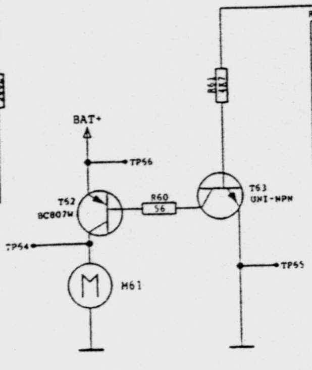

    Ich zitiere mal die Serivce Unterlagen:
    Das ZF-Signal wird durch das darauf folgende Quarzfilter F51 gefiltert. R54, L51 und C51, sowie R55, L52, C55 und die Eingangskapazität von IC201 bilden für das Quarzfilter die notwendige Anpassungsimpedanzen.
    Zum kontrollieren des Vibrator gibt es den TP64 (Testpunkt).
    Ansonsten mal am R61 messen, ob überhaupt was aus dem IC61 (Prozessor) raus kommt....

    also der transistor t62 fehlt ganz, also mal am widerstand r61 messen ob da beim alarm spannung abfällt?! wenn ja heißt das er würde den transistor (wenn er da wäre ;-) ) ansteuern?
    543
    ähm...jezt bin ich etwas durcheinander...welcher Transistor fehlt denn T62 oder T63...??
    Naja Egal, beide Transistoren müssen drinnen sein damit der Vibra funktioniert!
    Martin

    T62 das ist der der oben rechts auf der platine sitzen sollte
    543
    Ich hänge mal einen Ausschnitt aus dem Schaltplan ran. Dann siehst Du mal wie das mit dem Vibra funktioniet.
    Als erstes würde ich mal den Fehlenden Transistor wieder bestücken.

    1.339
    hab ich doch auch hier ist wie gesagt der T62 der fehlt. ist jetzt halt die frage was die beiden fehlenden widerstände machen und wer für mich so nen transistor hat bzw bei reichelt bestellt
