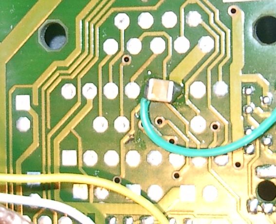

    @ gumbaer
    Was passiert den mit dem grünen Kabel, das an Pin 11 + 12 (?) der Bohrungen für den MAX geht? Zumindest im Originalzustand des LGL 516. (siehe Bild)
    Hat jemand vielleicht nochmal bessere Detailaufnahmen welche Lötbrücke man an den Pager-Kontakten entfernen muss?
    Hat dieser Umbau irgendwelche Konsequenzen für die Funktion als Ladegerät? Funktionieren die beiden LED nach dem Umbau noch?

    Das Kabel kann so bleiben. Durch das Trennen der Lötbrücke ist es ohne Funktion. Die Beine des MAX 232 habe ich einfach so weit nach oben verbogen, daß kein Kontakt zum SMD Kondensator entsteht. Vielleicht hat ja noch jemand ein paar weitere Bilder bei seinem Umbau gemacht . Muss mal gucken, ob ich noch welche da habe.

    Hier nochmal das Bild

    Hmm. Mal so aus dem Kopf:
    1. Platine aus LGL herausnehmen. Dazu am besten das Antennenkabel ablöten. Sonst ist es extrem viel Gefummel. Man muss ja auch von unten rankommen, um alles einzulöten.
    2. Für den MAX 232 und die Kondensatoren mit ner Absaugpumpe die Lötpunkte frei machen.
    3. Max 232 einlöten. Vorher Pin 10 und 11 (oder war's 11 und 12 ? - Musst Du mal auf meinem alten Bild nachsenen) nach oben biegen.
    4. Kondensatoren einlöten - siehe auch mein Bild
    5. Kabel vom Federkontakt an den MAX 232 anlöten
    6. RS 232 Buchse einlöten
    7. Lötbrücke vorne (Schräge Platine auf Basisplatine) trennen
    8. Alles wieder zusammenbauen. Fertig
