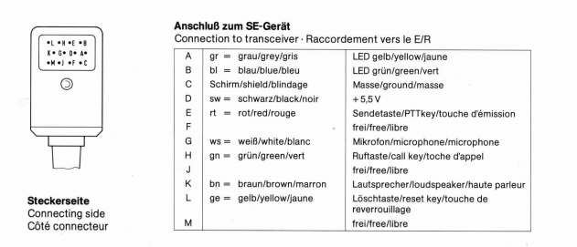

    So, hier die Belegung des Mikrofonsteckers... Den Stecker gibt es lt. KDS nicht einzln, sondern nur mit Kabel dran.
    A= LED gelb
    B= LED grün
    C= GND
    D= +5,5 V
    E= Sendertaste
    G= NF-Senden
    H= Ruftaste
    K= NF-Empfang
    L= Löschtaste
