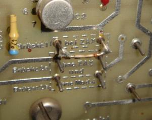

    hallohallo!
    Aha, das heisst ich könnte bei dem Typ 5ZAX verschiedene Alarmsignale selber umprogrammieren auf der Platine oder täusche ich mich da? Es gibt auf der Platine drei Drahtbrücken (Bezeichnung: Brücke 1: bei ZAX, Brücke 2a: ohne ZAX und, Brücke2b: ohne Mod.4) Es ist nur Brücke 1 überbrückt! Aber was diese für eine Bedeutung haben kann ich nicht sagen. Und desweiteren: Wenn ich mir die Platine des Empfängers anschaue, dann gibt es dort eine Art Modul das vermutlich für den Steuerton verantwortlich ist. Darauf befinden sich zwei Bauteile die die Aufschrift der Doppelton-Frequenzen( 1240Hz und 675Hz)für Feueralarm haben. Aber auslösen würde dieser Empfänger nur Feueralarm, meiner Meinung nach! Oder sind irgendwo versteckte Drahtbrücken oder Anschlüsse für ein umprogrammieren vorgesehen, um andere Sirenen-Signale zu bestimmen?
    Wer kann helfen??
    freundliche Grüsse meinerseits
    BOS Teufel Gast
    HALLO nochmal!
    Ein kleines Bild der Drahtbrücken zur Verdeutlichung im Anhang.
    gruss
Hits:	402
Größe:	12,2 KB
