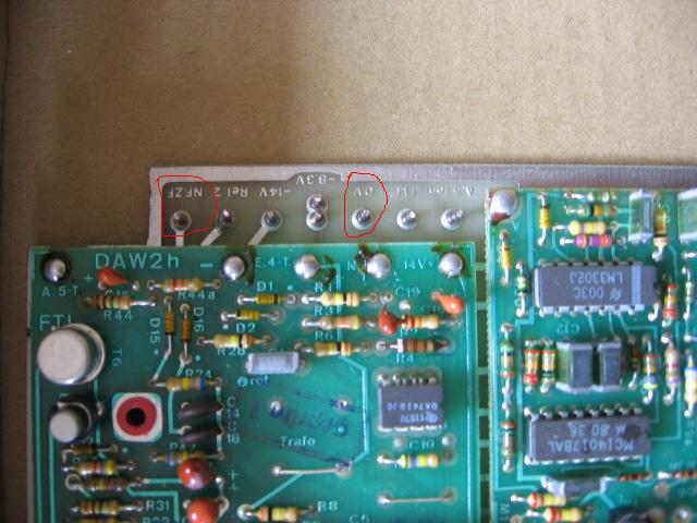

    Hi!
    Hab dich nicht vergessen, hatte nur ND und war ein bisschen stressig.
    Dann nimm mal einen kleinen Lautsprecher und schließ in an die markierten Punkte an.
    Da solltest Du ein Rauschen und bei der Alarmierung der passenden schleife die Tonfolge hören.
