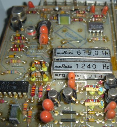

    Hallo erneut!
    Die Typenbezeichnung des Empfängers lautet: MS200-C4 S/5 ZAX aus dem Jahre 1975 ca. oder jünger, weiss nicht genau das Baujahr.
    Ich glaube mit dem Programmieren per PC ist es auch Essig, da es sich um ein älteres Modell handelt.
    Ich vermute dass nur der Feueralarm ausgelöst werden kann. (Wegen der kürzlich erwähnten Bauteile mit den Steuertonfrequenzen, s. hierzu das Bild)
    Gruss

  4. #19
    17.12.2001
    1.853
    Hab in meinen Unterlagen nachgeschaut:
    Also der MS200-MPS-C4 S/5 ZAX
    und der MS200-ZAX 13 von Telefunken sind identisch.
    Das Gerät stammt von Sonnenburg.
    Er wird mittels 5-Ton-Codierbrücken programmiert und kann nur einen Alarm.
    Erst ab MPS4/C sind je nach Typ mehrere Schleifen und auch Alarme möglich, da alles Microprozessorgesteuert ist.
    Also es sind bis zu 10 Schleifen und 5 Doppeltöne programmierbar. Die Schalttakte können frei nach Kundenwunsch programmiert werden.

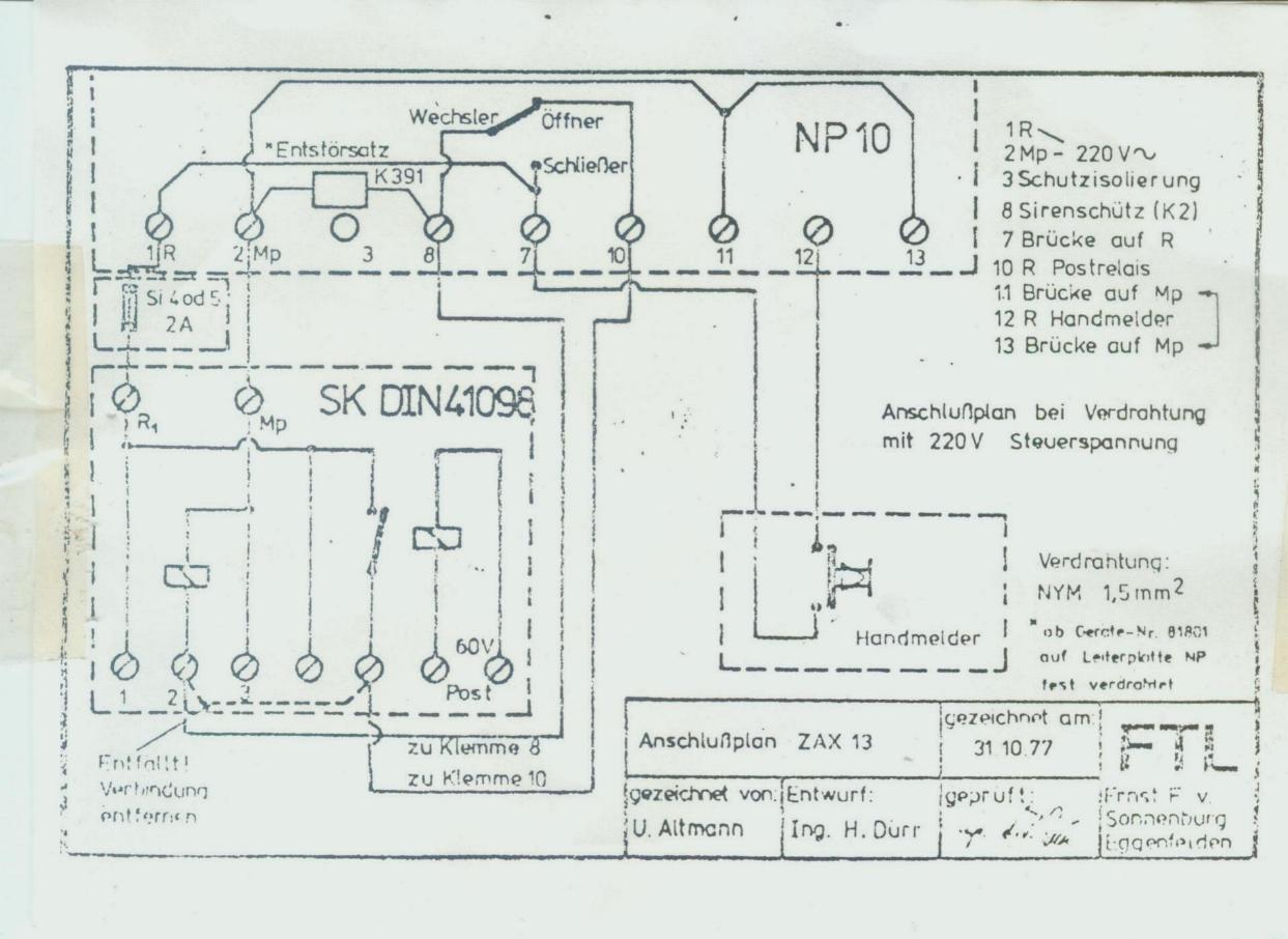

    habe auch einen MS-Zax13 und das gleiche Problem wie ZickZack, es zieht kein Relais an, auch nicht wenn ich Fünfton mit sir-doppelton auslösse. Könnte mir jemand sagen wie ich den Kasten anschliesen muss. Auf Sonnenburg habe ich geschaut aber hat mir nicht wirklich geholfen.
    Danke schon mal.
  6. #21
    13.04.2002
    285
    Zax13
    Wie hast Du den den FME angeschlossen bis jetzt?
    Hast Du die Tonfolge über HF zum Empfänger gesendet oder hast Du ein Kabel benutzt?
    Hast Du einen Anschlußplan im Deckel?
    FUKW
    Wir, die guten Willens sind, geführt von Ahnungslosen und Unwilligen, versuchen für die Undankbaren das Unmögliche zu vollbringen.
    Wir haben solange soviel mit sowenig versucht, das wir jetzt qualifiziert sind, fast alles mit nichts zu vollbringen.
  7. #22
    07.03.2004
    16
    Hallo FUKW
    habe Klemme 1(R)=Null / 2(Mp)=Phase , habe es auch andersrum versucht.
    klemme 7 und 12 (Handmelder) Habe ich überbrückt, war nichts.
    Fünftonfolge über HF gesendet (wusste nicht das das auch über kabel geht)
    Anschlussplan ist im Deckel (bin gelernter Steinmetz:-))
    Vielen dank schon mal für deine (euere) Bemühung
    mfg Dadymo

  8. #23
    13.04.2002
    285
    Anschlußplan
    Hier mal den Anschlußplan:
    Du hast den Handdruckmelderkontakt geschlossen und nichts geht?
    Eigendlich sollte dann das Programm ablaufen.

  9. #24
    07.03.2004
    16
    Sicherungen geprüft i.O. , wenn ich den handmelder überbrücke geht nichts, wenn ich den Testknopf im innern drücke kommt auf klemme 8 ind 10 Phase an, aber relais klackt keines. Es ist auch der der Sirenensteuerkasten vorhanden nicht die Sirenenschütze, muss ich vieleicht noch eine Brücke setzen, die Kontrolleuchte leuchtet.

  10. #25
    17.12.2001
    1.853
    Eins niemals machen, und zwar den Taster Probe drücken und vielleicht kurz danach erst mal den 5-Ton reinjagen.
    Der Probetaster ist nicht zum testen des FWE/Sirene. Er simuliert das Sperrsignal vom damaligen Warnamt. Drückst Du diesen, so ist der FWE für Auslösungen für eine gewissen Minutenzeit gesperrt.
    Denn das Warnamt hatte per Telefonleitung immer vorragn vor der Feuerwehr und konnten den Empfänger mittels eines Signals sperren. Eben dieser Taster simuliert das.

  11. #26
    13.04.2002
    285
    Zax 13
    Hi!
    Die Brücke für Zax Betrieb ist drin?
    Ist ungefähr in der unteren Mitte der Grundplatine.
    Hast Du die Möglichkeit die Spannung nach dem Trafo/Gleichrichter zu messen?
    Multimeter!?
    FUKW

  12. #27
    07.03.2004
    16
    das habe ich nicht gemacht, habe ich aber auch nicht gewußt.
    Aber warum kommt dann an den zwei Klemmen strom raus wenn doch nur der empfang gesperrt werden soll?
    Michael
  13. #28
    07.03.2004
    16
    hallo,
    die Brücke für ZAX ist drinnen ja , denn Stromm messe ich sofort
  14. #29
    13.04.2002
    285
    Schau mal neben dem Trafo sollte der Gleichrichter sein.
    So ein kleiner Quadratischer Würfel mit 4 Kontakten.
    An zwei steht~ und an zwei + und -.
    An Plus und Minus solltest Du Gleichspannung messen können.
