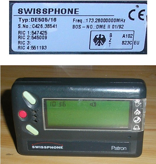

    Mit welcher Hardware Programmiere ich den Patron Typ 505 / 16?
    Hi Leute,
    Ich habe ein Problem mit einem Patron Typ 505/ 16!
    Kann ich diesen Melder mit der Hardware aus dem Schaltplan im Downloadbereich Programmieren oder gibt es für die „Alten Patrons“ eine andere Schaltung?
    Ich habe es jetzt schon mit der Software V.2.00 und V.2.01 für den DE 506 getestet und bin zu keinem erfolg gekommen. Vielleicht hat ja jemand eine Idee und kann mir helfen! :-)

    Du musst die PG505 (Roter Hahn) nehmen. Die Datei heißt Servx05.exe. Mehr kann ich Dir momentan nicht sagen, da ich das Programm hier auf dem Laptop nicht starten kann.
