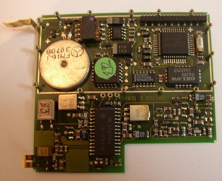

    Moinsen,
    Auf der einen Platine ist ein etwas 15mm großes Loch, da passt er genau rein. Die Memo - und Jokerplatinen sind absolut identisch, nur die entsprechenden Bauteile ( Vibrator und Sprachspeicher ) sind beim Joker nicht bestückt. Hast du noch einen Original-Memo-Vibrator?
    ~Joe~
    12.03.2004
    272
    hab dir mal nen bild von nem Memounterteil angehangen, da ist das silberne Teil der Vibrator.
    kannst aber nicht einfach nen vibrator einlöten, wenn da von original keiner drin ist, weil der dann nicht aktiviert ist, d.h. vibrator drin, geht aba nett.
    kannste im serviceteil der Software machen ...
    @ Joe aus Hö
    hab noch zwei, wenn du noch einen brauchst, einfach mal melden
Hits:	225
Größe:	81,7 KB
