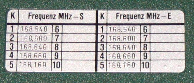

    ich bin mittlerweile etwas verwirrt.. Auf dem Rücketikett des FuGs sind die für die Kanäle 31, 50, 53, 55 und 56 die UB Frequenzen eingedruckt (siehe Bildanhang). Ich konnte feststellen, dass die Geräte tatsächlich auf diesen Frequenzen senden (über Scanner).
    Lasse ich einen Testsender (ebenfalls Scanner) auf einer der Frequenzen senden, bleibt das FuG STILL! Was ist da los? Ich hoffe hier weiß jemand bescheid.
    Bei dem FuG 10 handelt es sich um eines des Herstellers Telefunken. Baugleich AEG Teleport N.
    Danke.
    Gruß Florian.

    Ja, beim nächsten Mal schreibe ich nur Sender.. Man kann mit einem Funkscanner auch senden (sollte eigentlich bekannt sein).. Ich möchte wissen, auf welcher Frequenz das Gerät sendet und empfängt.. Ist das ein und die selbe?
    Gruß Florian.

    Ja, das Gerät sendet und empfängt auf der gleichen Frequenz.
    Aber, auf welche Frequenz schaltest du denn deinen Scanner, wenn du ihn als Testsender benuzt ???
    Also, Emfangsfrequenz 168.540 MHz --- bei dir Kanal 1
    Welche Frequ. am Scanner ?

    168,540 - 10,7 MHz, wie immer
    Der Scanner ist ein Realistic PRO-50

    Guten Abend Freak112,
    das ist genau das Problem mit dem Scanner.
    Im 2m Band musst Du +10,7MHz rechnen.
    Also z.B. 168,540 + 10,7 = 179,240
    Aber da der Scanner nur bis 174MHz geht kannst Du es
    leider vergessen.
    Gruss Flo
