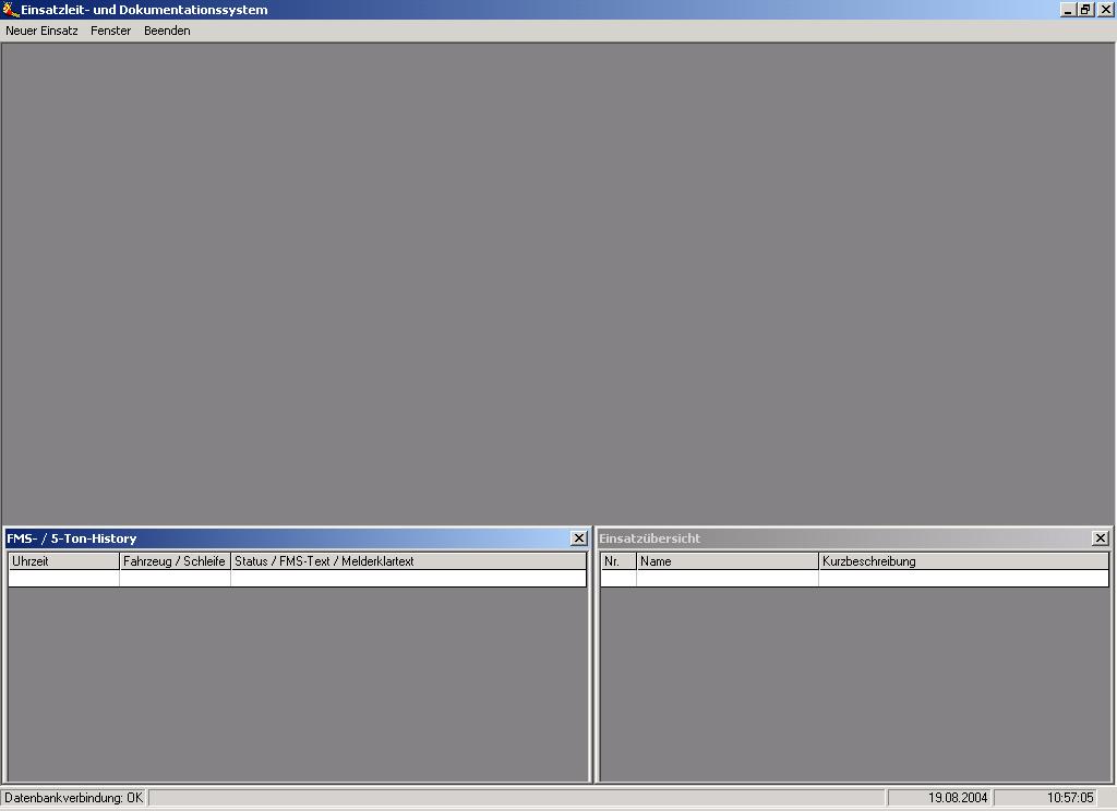

    Wie siehtsn mal aus mit einem ersten Screenshoot?

    Nagut,
    dann hier mal ein Screenshot.
    Man sieht die FMS und ZVEI History und das Einsatzübersichtsfenster. Unten links ist der Status der Datenbankverbindung zu sehen.
    Status: PRE-ALPHA
    Medic

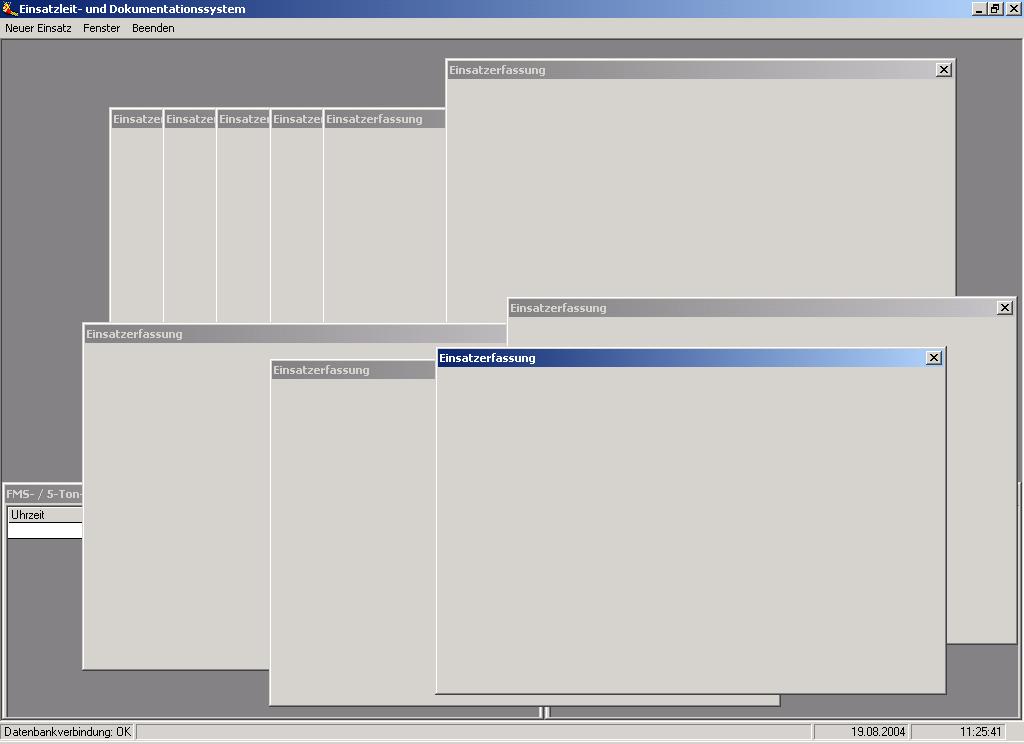

    Hier nochmal eins, wo man die 10 gleichzeitig möglichen Einsatzdatenerfassungsmasken sieht.

    18.08.2003
    629
    sieht auf den ersten blick gar nicht mal so schlecht aus!
    ich persönlich würde das in access machen die datenbank!
    was sollte alles in die Eingabemaske
    vielleicht sollte ich mal anfangen und dann reinstellen und jeder der VB kann kann sein zeugs dazumachen und dann muss halt mal entschieden werden was alles rein soll oder nicht
