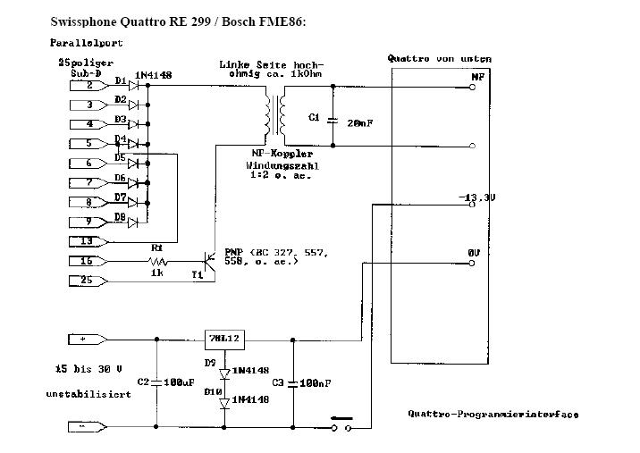

    erzähl mal um was es sich handelt. Bzw. Schaltbild wäre für erste abschätzungen auch nicht schlecht

    also es geht um einen Programmieradapter für einen FME86.
    Hierzu bräuchte ich ein Layout !!
    Bild hängt an.
