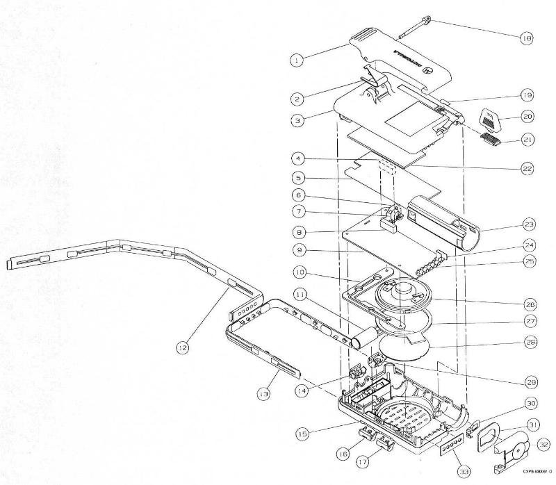

    Hallo Freunde,
    ich suche für die Reparatur eines Skyfire 2 die Serviceunterlagen. Man will ja beim zerlegen nicht mehr kaputt machen, wie schon ist. Vielleicht kann mir jemand helfen.

    Vielleicht kannst du mit dem Bild was anfangen.

    die vorher gezeigte Explosionszeichnung findest du auch in etwas größer auf http://www.oppermann-telekom.de/firestorm2-teile.html !
    Aber ich schreibe dir hier noch mal ne anleitung zum öffnen:
    1. Das Gummi abziehen (ist nur in die Nut gesteckt, geht relativ leicht raus)
    2. Die darunter liegenden Gehäuseverrieglung (im Bild Nummer 13) auf beiden Seiten nach oben schieben (hierbei hört man wie Sie aufrasten), nach dem Sie nach oben geschoben wurde kann man Sie entfernen
    3. Nun kanst du das Gehäuse einfach aufklappen!
    4. Nun kannst du die zusammengesteckten Prints vorsichtig entfernen, dazu am besten erst oben anheben, da Sie noch eingerastet sind.
