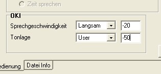

    Ich habe meinen Hurricane mit der Version 2.05 Programmiert und ich habe die „OKI“ Einstellung geändert. Der Melder speichert die Einstellung nach der Programmierung aber sobald ich den Akku entnehme setzt der Melder diese Einstellung wieder auf Null.
    Wieso macht er das? Ist dieses Problem bekannt?

    Hi Bachi,
    meinst du das OKI-Lexikon ?

    Ich melde die OKI Einstellung nicht das Lexikon!
    Hier ist ein Bild von dem Fenster.
