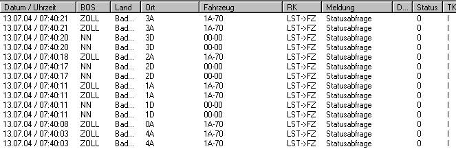

    ich habe auf unserem Feuerwehrkanal seid einiger Zeit seltsame Stati u. Fahrzeugkennungen. Sie kommen fast immer zur selben Zeit und haben einen ungewöhnlich langen aber konstanten abstand. Ein normaler Stati wird ja 2 mal gesendet, doch diese hier nur 1 mal. Es folgt dann immer eine kleine Pause von ca. 2 sec. und dann kommt der 2. durch ! Auch die Fahrzeuge die FMS32 erkennt kann es so eigentlich nicht geben, jedoch erkennt er immer die selben.
    Hab mal einen Screenshot angehangen um zu verdeutlichen, was ich meine!
    Ich hoffe mir kann jemand helfen.
    PS : Die Stati kommen immer klar und deutlich jedoch hab ich noch nie jemanden sprechen gehört!
    Danke schonmal für eure hilfe !!!

    Das schaut wohl schwer nach Fehlauswertungen aus oder?
    AlBaE80H Gast
    Nein eben nicht !!! das ist ja das kuriose.
    Ich hab meinen Melder immer auf mithören stehen und ich höre die Stati ja auch. Fehlauswertungen sehen anders aus. Die kenn ich nur zu gut.

    Also ich war ja bis heute überzeugt von der sache mit dem "Selbsttest der Relaistationen" aber heute hatte ich die Stati gleich 5x . Um 7,23 , 9,16 , 11,57 , 12,02 und um 17,54 Uhr.
    Somit kann es ja eigentlich kein Selbsttest sein, denn die Statusmeldungen waren immer gleich ( Status 0 ) .
    Gibt es denn keinen hier im Forum der mir weiterhelfen kann ???
    Ein von der Leitstelle ausgesendeter Status "0" ist eine Statusabfrage.
    Wird wohl kein Selbsttest sein, sondern ein von der Leitstelle ausgelöster Test.
    mfg Ebi
    716
    Genau das gleiche gibts bei uns auch, ich nehme mal an ihr habt Gleichwelle, oder?
    Die Leitstelle fragt in regelmäßigen Abständen die Gleichwellen-Relais ab, bzgl. Status (An,Aus,Defekt). Dies dient ganz einfach der Funktionsüberprüfung
    Das ganze wird entweder manuell vom Disponenten abgefragt, oder erfolgt automatisch in regelmäßigen Zeitabständen wie z. B. auf unserem POL-Kanal.
    AlBaE80H Gast
    Ja, aber warum haben die FMS dann immer eine Kennung vom ZOLL ??? Das ist ein reiner Fw Kanal !
    weil das keine normale FMS Kennung ist sondern ein Fernwirktelegramm. Es wird ja kein Fahrzeug damit angesprochen, sondern eine Relaisstelle.
    siehe mal dazu:http://www.pfa.nrw.de/PTI_Internet/p...ml?rubrik_id=6
    Technische Richtlinie Relaisfunkstellen
    6.4 Signalisierungen, Fernschaltungen.
    mfg Ebi
