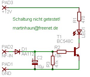

    Ich denke mal, dass Du das an einem Scanner hinter der Rauschsperre betreiben willst?
    Also dann:
    Einweggleichrichtung über Ge-Diode. Siebung mit vielleicht 10µF. Dann mit 10k auf einen BC548C. An dessen Kollektor ein LED mit Vorwiderstand gegen Voersorgungsspanung. Emitter an Masse.
    Klar, oder soll ich einen Schaltplan erstellen?
    Externe SPNG brauchst du auf jeden Fall.
    Was hast du zur Verfügung?

    Aha. Ein Schaltplan wäre ein Traum und vielleicht eine Liste was ich alles brauch.

    Anbei der Schaltplan.
    Müsste eigentlich so funktionieren.
    Habs nicht getestet!
    Die Teile gibts alle bei Reichelt.
    Noch Fragen?

    Hast Du die Teile da?
    Wenn Du sie erst bestellen musst, dann teste ich das mal schnell morgen auf dem Steckbrett...

    Ok, ich werde die Schaltung heute Abend mal aufbauen.
    Dann werde ich es auch mal mit einem hochohmigen Widerstand am Eingang versuchen.
    Das wird keine Auswirkungen auf den PC Eingang (vermutlich Line-In) haben.
    Der Scanner gibt eh nur Mono aus, das aber auf beiden Kanälen ;- )
    Also ich melde mich heute Abend noch mal.

    Ja, der Mikrophoneingang ist Mono.
    as ist aber wurscht bei der Schaltung.
    Also ich habe sie eben aufgebaut, und sie funktioniert wunderbar, wie auf dem Schaltplan dargestellt.
    Wegen der Diode ist aber ein gewisser Pegel notwendig.
    Dieser wird bei mir mit halb augedrehten Lautstärkeregler am Scanner erreicht.
    Normalerweiße schließt man einen Scanner an den Line-in an, da man den Microeingang sehr leicht übertsteuern kann.
    Ich schätze mal, damit dies nicht geschieht ist der Scanner bei dir sehr leiße gedreht?
    Dann funzt eventuell die Schaltung nicht mher, weil der Pegel zu gering ist...
    Probiers doch mal mit dem Line-In deiner Soundkarte...
