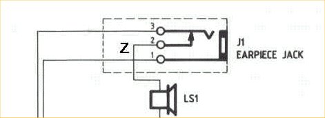

    Hallo ich habe einen BMD und möchte den zum auswerten von MONITOR verwenden!
    ich hab den schlaltplan vom bmd studiert aber komme nicht drauf!
    Warum hat die Klinkenbuchse Drei Anschluss Kabel?
    Gibts da ne Vorangschaltung mit dem Lautsprecher?
    Wo muss ich mein anders ende vom 3,5 mm stereo klinkenkabel anlöten Pin 1 2 oder 3
    Vielen Dank

    ALso das Bild zeigt eine Klinkenbuchse mit Schlatkontakt:
    Sobald man einen Stecker in die Buchse steckt, wird der Lautsprecher von Signal getrennt -> gibt Ruhe. Kabel 1 ist die Masse und Kabel 3 das Signal. (Kabel 2 geht zum Lautsprecher)

    dann werde ich das kabel an pin 1 und 3 anlöten
    funzt das dann wenn das ein stero ist?
    10.12.2003
    3.902
    Das ist nur ein Mono-Signal, kein Stereo.
