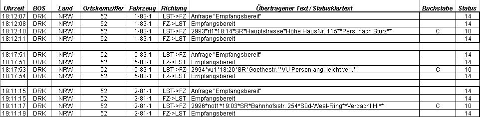

    Es wird folgender Beispiel-Text übertragen:
    2996*not1*19:03*SR*Bahnhofsstr. 254*Altstadt*Süd-West-Ring**Verdacht HI**
    • 2996 - Einsatznummer
    • not1 - Das Einsatzstichwort (Notfall mit 1 Verletzen)
    • SR - Mit Sonderrechte (sonstr steht da "--")
    • Bahnhofsstr. 254 - Adresse
      Alstadt
      Süd-West-Ring
    • Verdachts-Diagnose oder bereits durch einen Artz festgestellt
    Evtl. wird noch der Patientenname und weitere Informationen eingebaut!
    Anhang: FMS-Text-Sendeablauf (die Uhrzeitverschiebung zwischen der Zeit im Telegramm und in der Zeitspalte kommen davom, dass meine Uhr nicht so wie die in der LST eingestellt war!)
Hits:	377
Größe:	77,4 KB
    Gruß Etienne
      Alstadt
      Süd-West-Ring
