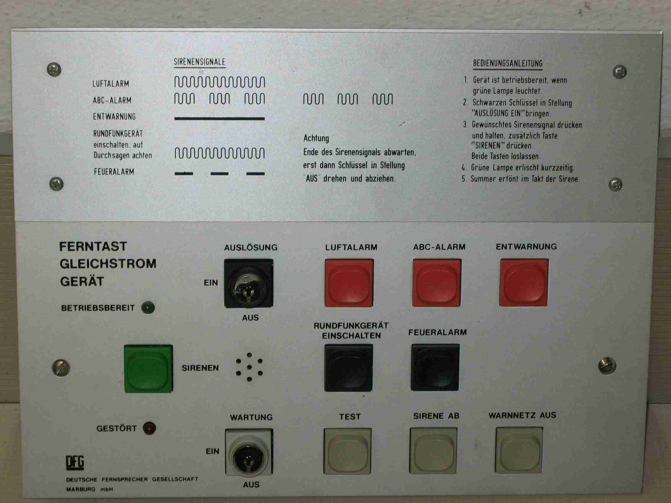

    wir haben bei Umbauarbeiten auf dem Dachboden unseres Rathauses eine manuelle Sirenensteuerung gefunden (siehe angehängtes Bild).
    Kann uns jemand dazu nähere Informationen geben (wann ungefähr hergestellt, seit wann nicht mehr in Betrieb, usw.).
    Wir sind für alle Infos dankbar.

    uiiii
    Sieht ja sehr neu aus, koennte evtl den 2ten Weltkrieg ueberlebt haben ;)
    Frag doch mal in einem Funkmuseum ;)

    Das ist ein Gerät mit dem die Sirenen über Postmietleitungen gesteuert werden konnten..
    Nix 2ter Weltkrieg ==> kalter Krieg
    Christian Gast
    unseres (baugleich) ist von 1972.

    Kann da HFT Reichert nur zustimmen. Ist für die Postleitungen gewesen.
    Habe hier noch nen Dokumentensatz:
    "Prüfung der elektronischen Ferntastgleichstromgeräte"
    Ausgabe 2
    Prüfspezifikation
    Hier ist das besagte Gerät auch abgebildet.
    Allerdings kann ich Dir jetzt schon sagen, daß Du nach meinem Kenntnisstand damit keine Sirene, bzw. das Schütz direkt ansteuern kannst.
