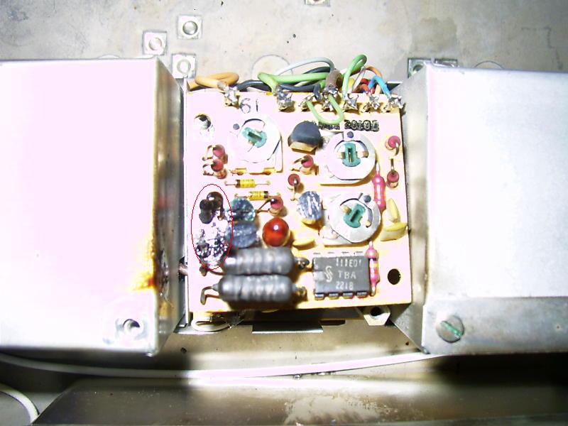

    Habe gerade mal das Fug aufgeschraubt und festgestellt das auf einer kleinen Platine zwei Widerstände ziemlich verkokelt sind.
    Hat jemand ne Ahnung wofür die Platiene gut ist und was ich für ein Ersatz benötige??
    als anhang ein bild davon...
    gruß
    Chris

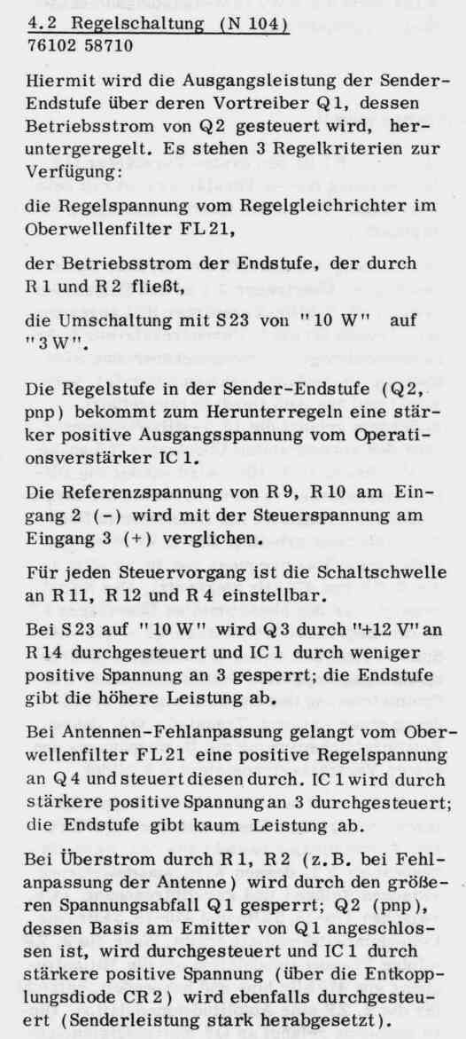

    543
    Das ist die Regelschaltung - Die Wiederstände haben jeweils 0,2 Ohm +/- 10% und 3 Watt.
    Einen Bestückungsplan und Stückliste der Platine kann ich dir Mailen - einen Schaltplan habe ich jedoch nicht, da meine Unterlagen nicht vollständig sind.

    543
    Ach ja..hier noch die Funktionsbeschreibung zur Regelschaltung...

    @ Martin: Es sind leider nicht die großen Widerstände sondern die kleinen( ->Foto)
    Besteht die möglichkeit diese Schaltung zu überbrücken??
    Danke
    Chris

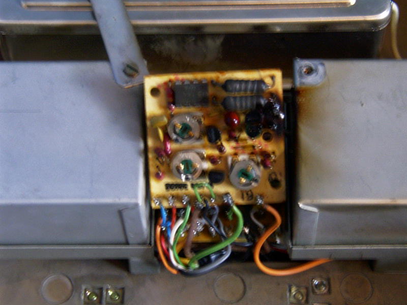

Hits:	415
Größe:	58,8 KB

    Oh, da hatte ich wohl Tomaten auf den Augen!
    Da müsste eigentlich ein Kondensator und ein Widerstand sitzen
    Ich schicke Dir gleich den Bestückungsplan, damit Du weisst wo was hin kommt.

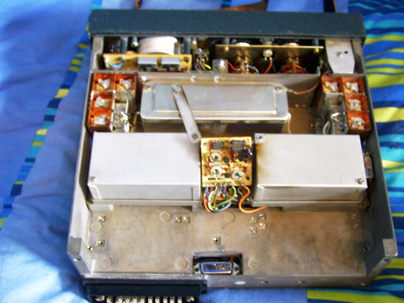

    Hallo ,
    ich habe ein Fug 7b von Sel , das empfängt super aber sendet null.
    Jetzt hab ich es mal aufgeschraubt und da fehlt meiner Meinung nach eine Brücke , Hat jemand ein Bild wie es aussehen soll .
    Bild ist im Anhang von welchem Teil .
    Vielen Dank schon mal .
