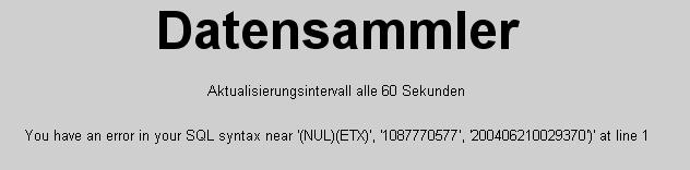

    PHP-Script
    ich verwende das PHP-Script. Nach geraumer Zeit tritt bei mir folgender Fehler auf und die Daten werden nicht mehr aktualisiert (siehe JPG). Woran kann das liegen?

    02.01.2002
    401
    PHP-Script
    hat sich erledigt. Lag daran, dass die DemoVersion schon 100 Telegramme ausgewertet hatte.
