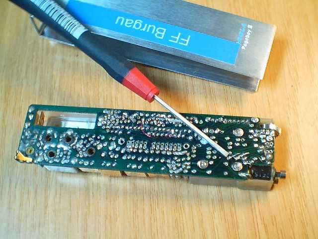

    Hallo Zonk!
    Du musst nur die durchtrennte Drahtbrücke wieder schließen, wie Marco schon gesagt hat. Schau das Foto mal an, Der Schraubenzieher zeigt auf die Leiterbahn die durchtrennt ist und geschlossen werden muss. Dann ist die Mithörfunktion mit Rauschunterdrückung auf der obersten Schalterstellung.
Hits:	1298
Größe:	38,8 KB
    239
    hi!!
    wenn du die Brücke eingelötet hast, musst du um mithören zu können, den Drehknopf so weit drehen bis er einrastet, so dass das Viereckt mit dem schwarzen Kreis zu sehen ist.
    xcom
    16.12.2001
    252
    So erstmal Nochmal DANKE an alle
    die mir bist jetzt geholfen haben, habe
    den PB eben mal gerade geöffnet und fest-
    gestellt, das er eine durchtrennte Leiterbahn
    hat. Genau an dieser Stelle. Meine Frage:
    Kann man es einem in Strichen "Laien" zu trauen
    dies zu löten ?? ICh habe schon öfters gelötet
    weil wir das in der Schule machen, aber is halt
    eigentum der Gemeinde, und wenn er dann garnet
    mehr geht... Wohnt jemand in meiner Nähe und
    kennt dich damit aus oder meint ihr ich schaffe das ??

    19.12.2001
    2.193
    PB II Mithörfunktion
    Hallo Zonk!
    Wenn du schon etwas Löterfahrung hast, sollte das kein Problem darstellen: einfach die durchtrenne Bahn nach beiden Seiten bis zum nächsten Lötpunkt verfolgen und mit einem dünnen, isolierten Draht überbrücken. Ob das mit der Gemeinde klar geht, musst Du für Dich entscheiden, das Thema Mithörschaltung wird überall anders aufgefasst. Im Zweifelsfalle lieber nachfragen. Falls Du ihn umbaust: In der Mithörstellung löst der PB II bei Alarm zwar aus, allerdings gibt er dann nur ein bis zwei Wecktöne von sich. Ist also leicht zu überhören.

    Diese Rauschunterdrückung is aber nur wenn diese besagte stelle wieder verlötet wird oda ?? Also diese durchtrennte Stelle habe ich auch... muß man da nur einen Lötpunkt auf diese Stelle setzen, oder muss man 2 Pins verbinden ?? Weil so wie ich das als (zwar laut schule angehender elektriker) sehe müssen da 2 Pins mit leitung verlötet werden.. liege ich da Richtig ??
    19.12.2001
    2.193
    Hallo Zonk!
    Besser ist das, wenn Du einen kurzen Draht nimmst, dann kannst Du Dir das Freikratzen von den Leiterbahnen sparen. Die Rauschsperre ist nur bei geschlossener Brücke aktiv, wie gesagt in oberster Schalterstellung. Die Mithörfunktion über die Löschtaste funktioniert auch noch nach wie vor.
